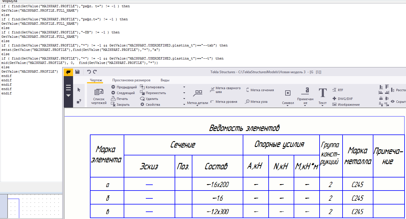

Как в отчете получить ширину пластины c десятыми?
GetValue("PROFILE") выдает уже округленные значения, GetValue("PROFILE.WIDTH") и GetValue("PROFILE.HEIGHT") толщину пластины.

rka писал(а):Как в отчете получить ширину пластины c десятыми?
я взял из имени профиля
