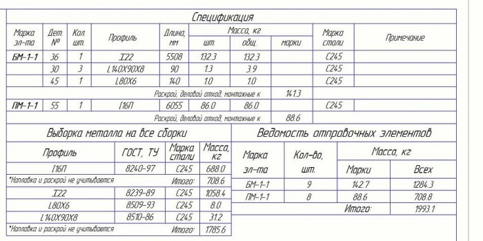

Помогите разобраться с шаблоном выборка металла на все сборки, не правильно рассчитывает вес профилей. Почему в приложенном скриншоте вес двутавра I22= 1058.4кг, ведь по логике должно быть 1190.7 кг.
За ранее благодарю

Случайно у тебя не мульти чертеж?
Я так понял что да. Не делай такой штуки и все будет норм. На мультичертежах формулы ситаються немного по другому из за особенностей теклы.
На один чертеж вообще лучше ничего не компоновать.

может просто надо нормально настроить?Таран Д. А. писал(а):Не делай такой штуки и все будет норм. На мультичертежах формулы ситаються немного по другому из за особенностей теклы.

Ну для начала опять посоветую настроиться на рабочий лад!Таран Д. А. писал(а):Что настроить?
Проблеммы с мульти-чертежем были решены уже давно и надежно! Автор вам по-любому известен
Re: Шаблон выборка металла на все сборки
Тоже подправим шаблоны что-бы в мульти-чертежах работали правильно.Danila_ZLT писал(а): Ну для начала опять посоветую настроиться на рабочий лад!
П.С. в принципе уже подправил, но не проверял. Шаблоны просто в папку с моделью распаковать и все компоновки должны в мульти-чертежах работать.
