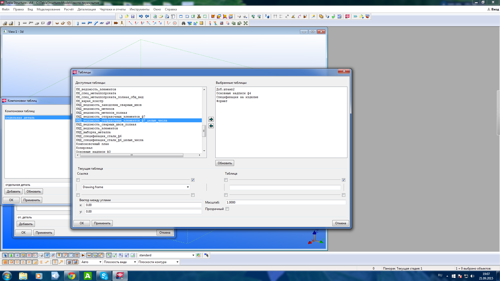

когда создаю чертеж отдельной детали хотелось бы сделать таблицу в которой количество деталей и в каких сборках детали встречаются не могу подобрать правильное заполнение таблице может кто знает?помогите пожалуйста

Vladimir92 писал(а):когда создаю чертеж отдельной детали хотелось бы сделать таблицу в которой количество деталей и в каких сборках детали встречаются не могу подобрать правильное заполнение таблице может кто знает?помогите пожалуйста
Такая таблица есть в среде Россия. Называется - "КМД Отд деталь в сборках". Можешь открыть её и посмотреть как там все устроено.
я в этом деле новичок но нету такой таблицы в доступных таблицах или я не там смотрю? вот что у меня есть

Сообщение Stanislav » 21 сен 2015, 19:15
В компоновке ОД-КМД.
Не знаю, почему у вас нет. Лежит по адресу C:\TeklaStructures\20.1\Environments\russia\template
КМД Отд деталь в сборках.zip

Stanislav писал(а):В компоновке ОД-КМД.
Спасибо большое....судя по всему у меня много чего нет что должно быть.....
