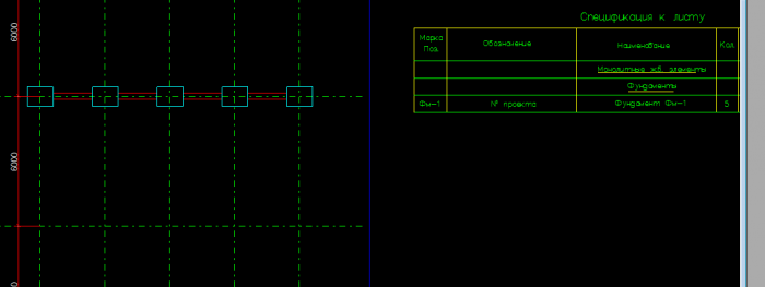

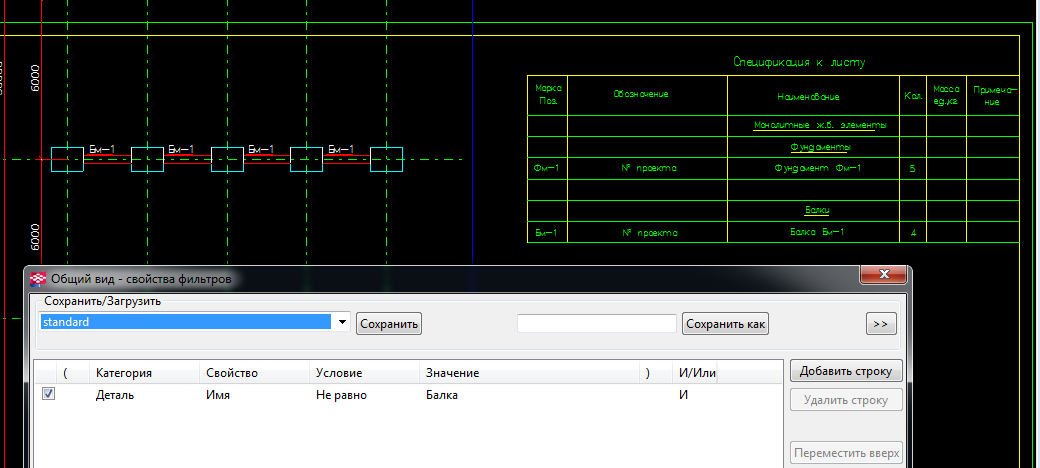

Сообщение Real_Steel » 21 май 2015, 08:59

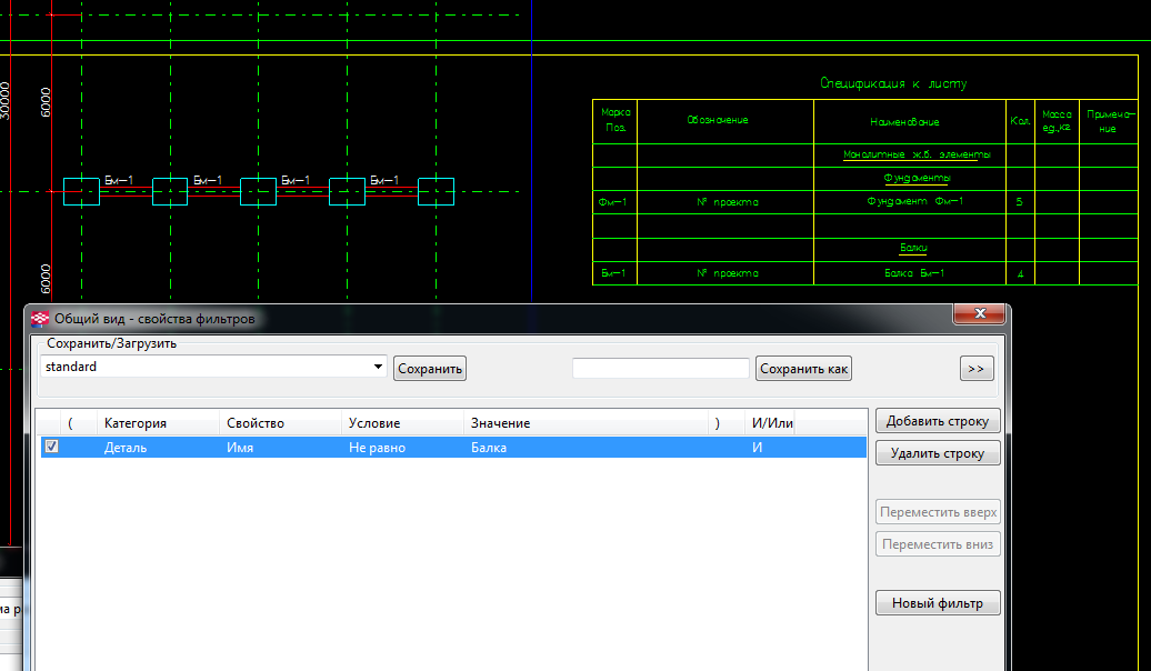

В чем может быть причина того, что в одной среде отфильтрованые объекты не попадают в спецификацию (как и надо) , а в другой попадают??

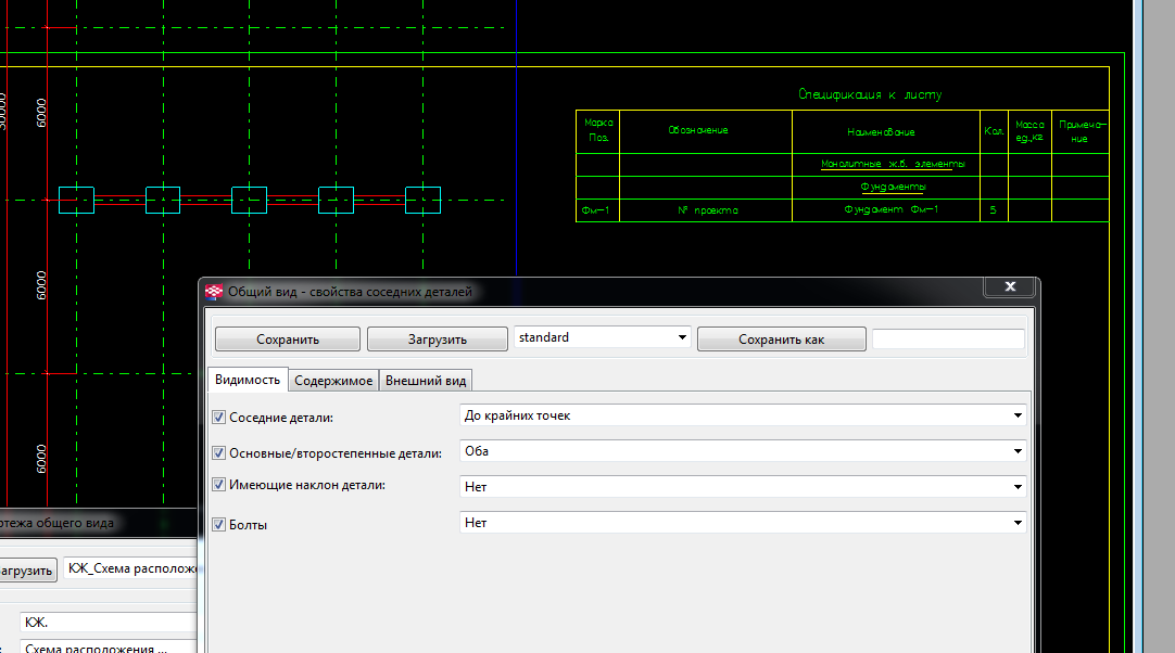

Real_Steel
Сообщения: 43
Re: Не фильтруются в шаблоне объекты
Сообщение Real_Steel » 23 май 2015, 00:23

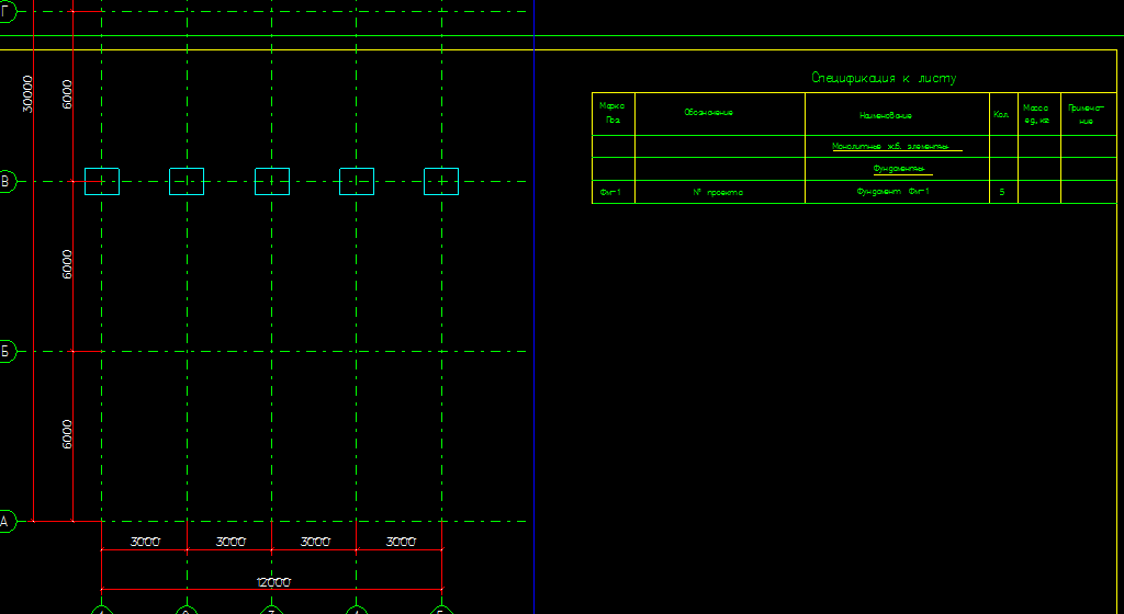

Во вложении вордовский файл, со скринами. Смысл такой, что в свойствах соседних деталей стоит "отображать до крайних точек" , после того как я балку отфильтровал в чертеже, она изменила свой цвет (занеслась в соседние детали), а из спецификации уходит только тогда, когда я в свойствах соседних деталей делаю "не отображать"/изменить/ потом опять до крайних точек и переоткрываю лист. Может глюк, а может я что то не то делаю. Или правильно отображение "до крайних точек" ставить только после занесения деталей в соседнии?

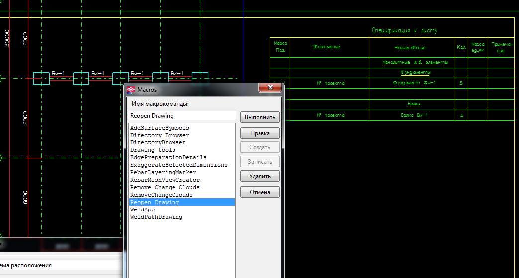

Сообщение meart » 23 май 2015, 09:00
Real_Steel писал(а):Во вложении вордовский файл, со скринами. Смысл такой, что в свойствах соседних деталей стоит "отображать до крайних точек" , после того как я балку отфильтровал в чертеже, она изменила свой цвет (занеслась в соседние детали), а из спецификации уходит только тогда, когда я в свойствах соседних деталей делаю "не отображать"/изменить/ потом опять до крайних точек и переоткрываю лист. Может глюк, а может я что то не то делаю. Или правильно отображение "до крайних точек" ставить только после занесения деталей в соседнии?
спецификация перестраивается при переоткрытии чертежа ..
" из спецификации уходит только тогда, когда я в свойствах соседних деталей делаю "не отображать"/изменить/ потом опять до крайних точек и переоткрываю лист" - ключевым здесь является "переоткрываю лист".

Yuzer
Сообщения: 200
Откуда: Україна Харків
Сообщение Yuzer » 25 май 2015, 08:46

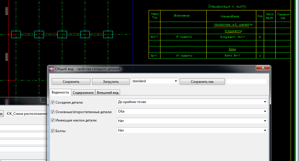

В соседних деталях выставить основные/второстепенные - оба.
Потом попробовать выставить соседние детали - нет и потом опять - до крайних точек.
Нужно заново включить и выключить.
Еще нужно выставить фильтр соседних деталей. Из основного фильтра балки исключить, а в него добавить балки.

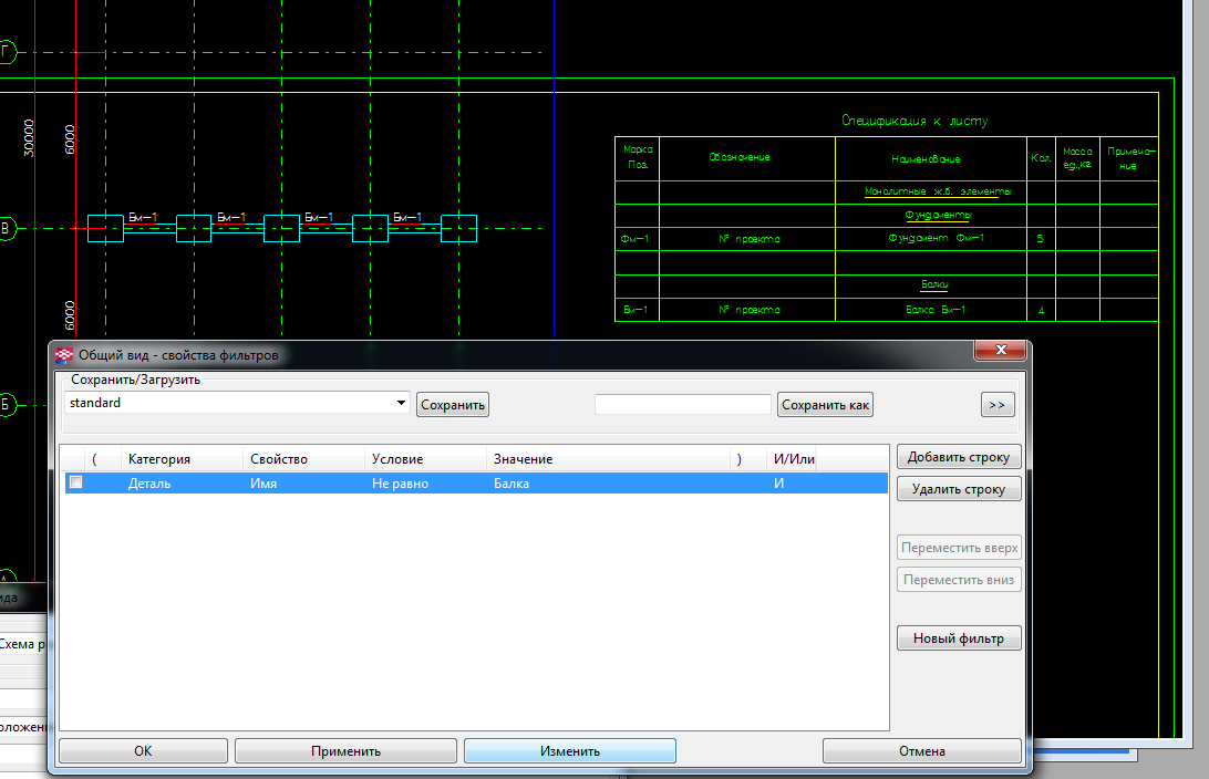

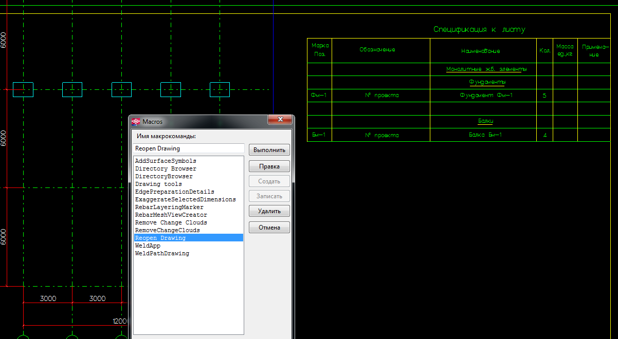

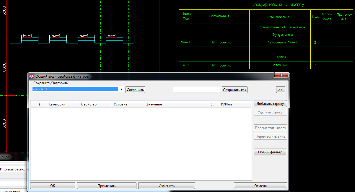

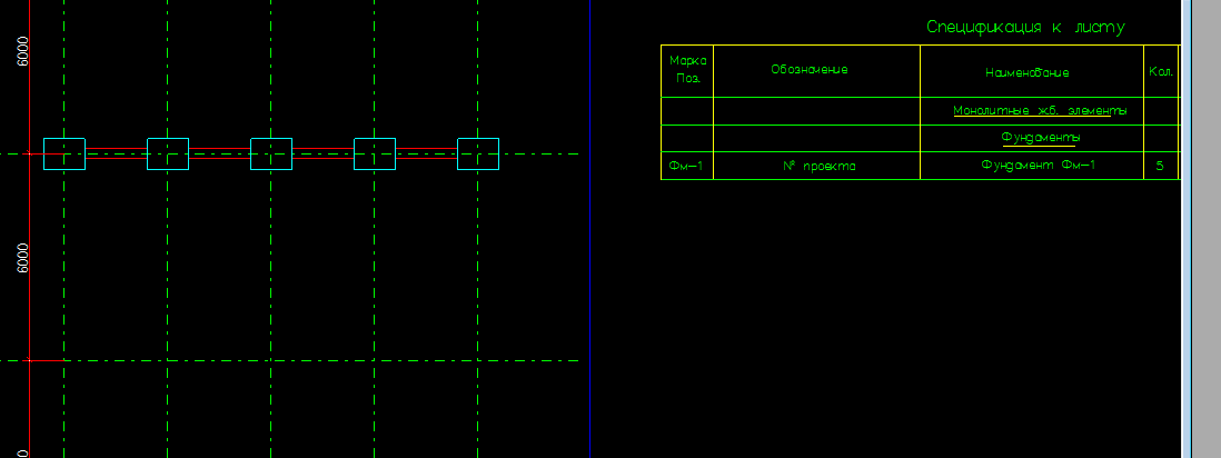

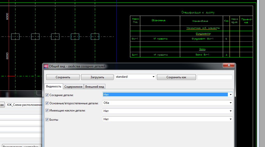

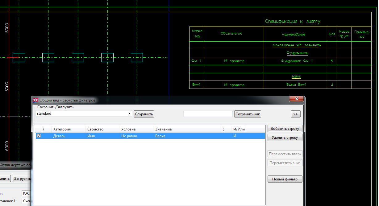

немного не понял зачем балки фильтровать в фильтре соседних деталей?Все вышеперечисленное работает, вот только не пойму почему сразу(без дополнительных манипуляций типа включить/выключить) не работает.
Фильтр работает когда первый раз балки заносятся в список соседних деталей(деталь/имя не равно/балка) и переоткрывается чертеж (из спецификации балки уходят).
Далее, если балки обратно внести в список основных деталей (отключить фильтр) и переоткрыть чертеж, то спецификация перестраивается(балки появляются в спецификации). Затем, если их обратно отфильтровать, то после переоткрытии листа спецификация уже не реагирует.
Для того что бы спецификация перестроилась необходимо выключить/включить видимость соседних деталей и переоткрыть лист заново. как то так
Скрины смотреть снизу-вверх
Сообщение CuPo>I<a » 26 май 2015, 06:01
уххх как много картинок)
для обновления вида можно потянуть за его границу и не "ходить" в свойства вида
спецификации обновляются при переоткрытии чертежа

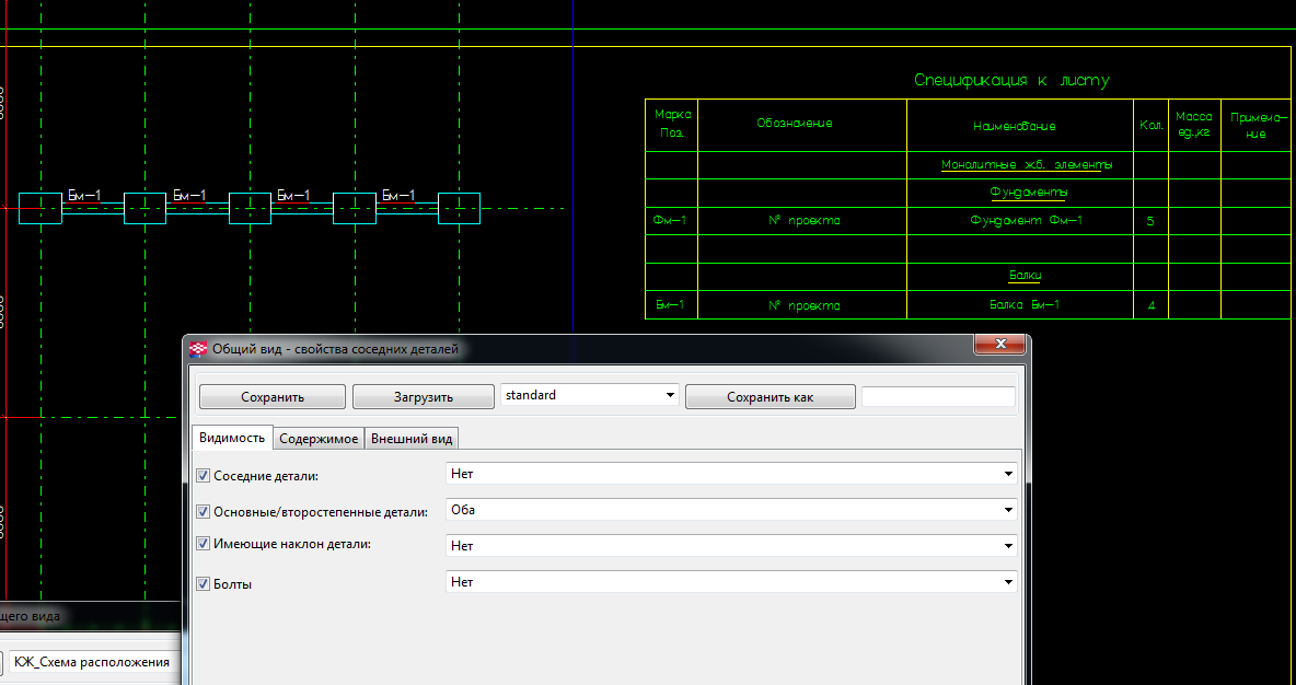

Сообщение Real_Steel » 26 май 2015, 07:47
Спасибо за совет. Вот на 5 скрине (сверху) видно ,что после переоктрытия чертежа спецификация не обновилась
Сообщение CuPo>I<a » 26 май 2015, 07:49
не должно быть такого! с фильтрами беда видимо. Может чего лишнего впихнули в соседние детали?
Real_Steel
Сообщения: 43
Сообщение Real_Steel » 26 май 2015, 09:14
В фильтре только балки были
