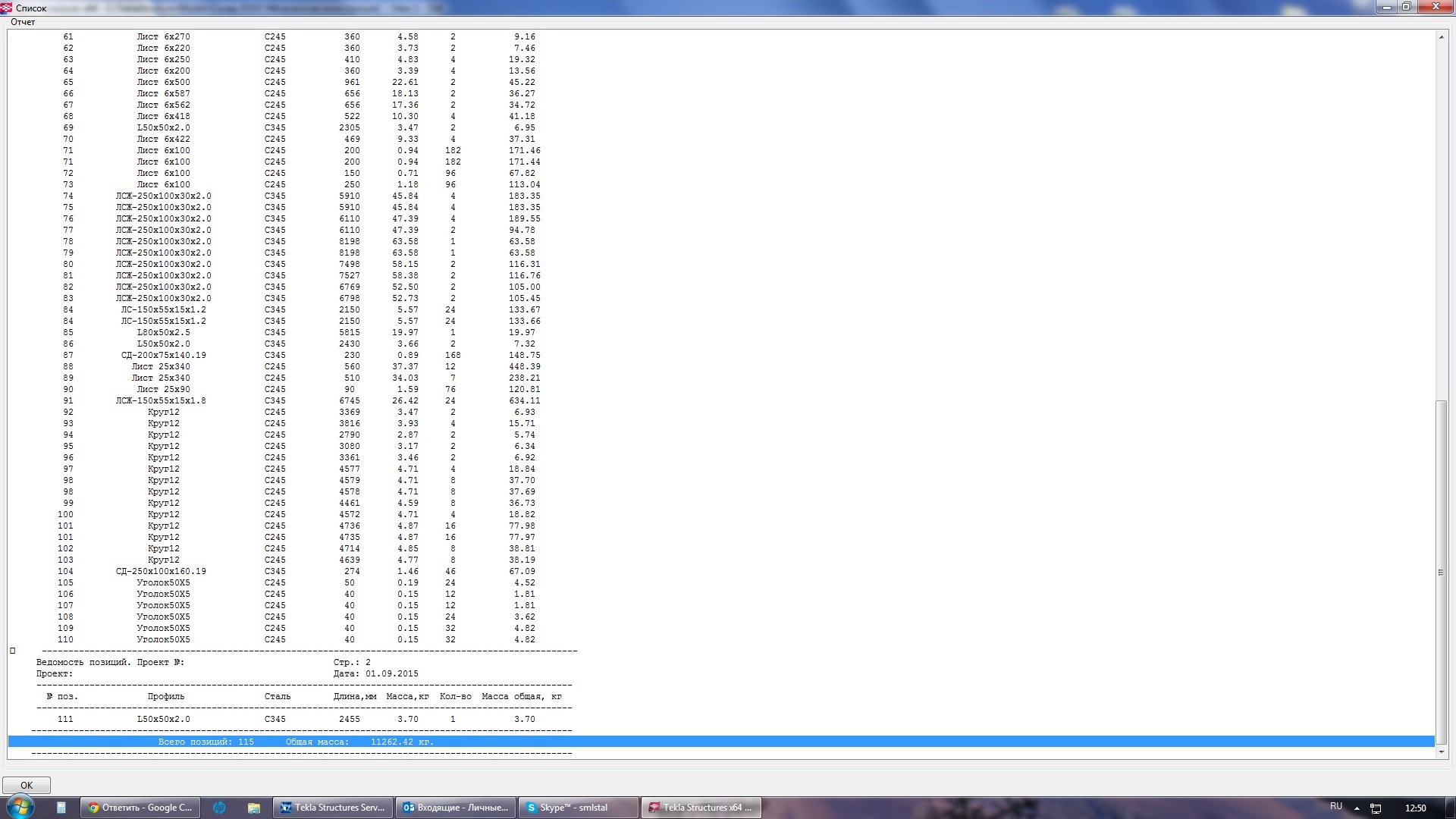

Вот у меня тот же вопрос. Редактирую шаблон под себя. Хочу получить список позиций с количеством и весом. Но получается так, что некоторые позиции повторяются. Как можно это исправить? И в чем вообще может быть проблема?

стоит сортировка по какому-то полю кроме "№ поз.". Видимо в длине

Шаблон все позиции сортирует верно, за исключением неокторых. Может шаблон посмотрите? Куда скинуть?

Шаблон в архиве. Из удобства хотел добавить столбец со сборками, чтобы указать принадлежность каждой позиции, но это усугубляет ситуацию - повторяется большее число позиций.

а так?

Сообщение 48snooker » 03 сен 2015, 12:58
Бинго! всё работает=))) буду теперь анализировать внесенные изменения

в 2-х последних столбцах сортировку убрал
