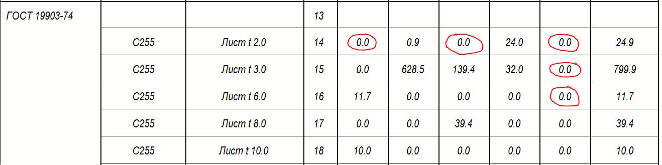

Добрый день.
Подскажите, пожалуйста, как сделать так, чтобы в спецификации стали
не отображались нули. В редакторе шаблона вроде бы выставляю необходимые условия
и заветные "" (пустые кавычки), но нули все равно отображаются.

Я, наверное, не совсем корректно сформулировал вопрос.
Металлоемкость подсчитывается корректно, но в не задействованных полях
не могу погасить нули (см. вложения).

Я записываю формулу:
if GetValue("ASSEMBLY.USERDEFINED.kategoriya_TSS")=="Категория №1"
then round(GetValue("WEIGHT"),0.1) else "-" endif
Теперь по формуле: код анализирует относится или нет текущая сборка к "Категория №1".
Если не относится, то тогда в ячейке необходимо отобразить "-", но отображается все равно 0.0.

Не в "-" дело. Выше я привел одно (не самое удачное) решение.
Я оставлял и "пустые кавычки" и "пустые кавычки с пробелом".
Вы правы, Дмитрий, я используя поле "число с десятичными цифрами", а не поле "текст",
и на "-" Tekla откликается нулем. Все законно. Но на "" или на " " Tekla тоже откликается нулем.
И как это победить я не знаю. Не хотелось бы делать для расчетов одни поля "число с десятичными цифрами" (скрытые),
а непосредственно для вывода значений в спецификации текстовые поля. Хотелось бы реализоваться задуманное в одном поле.
Re: Нули в спецификации стали Tekla Structures
Ставь текст.
Цифры сами в текст превратятся как в бейсике.
Не знал, Дмитрий, "что правратяться". Спасибо за совет
