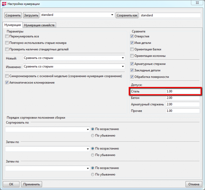

Подскажите пожалуйста. Такая задача стоит.
Ts19.0 kmd.rus
Дано:3 элемента разной длины. Длина отличается на 1мм.
Как объединить эти элементы? Чтобы в спецификации было не три строки с разными марками, а одна с одной маркой и количеством элементов-3.
Спасибо.

Попробуйте изменить в настройках нумерации значение допуска для стали.

Спасибо. Но к сожалению нет. Так уже пытался.

1. Может зеркально скопировано это элементы.
2. может неправильно вырезано элемент (например под углом)

den-obereg писал(а):Спасибо. Но к сожалению нет. Так уже пытался.
был такой опыт. выставлял допуск 5мм. Детали разницей в длине до 5мм нумеровались одним номером.

а просто сделать длину одинаковой не вариант?

Все узлы должны быть компонентами тогда и проблем с нумерацией не будет никогда.

Большое спасибо. Всё оформлено, всё на своих местах. Косяки за мной;)
