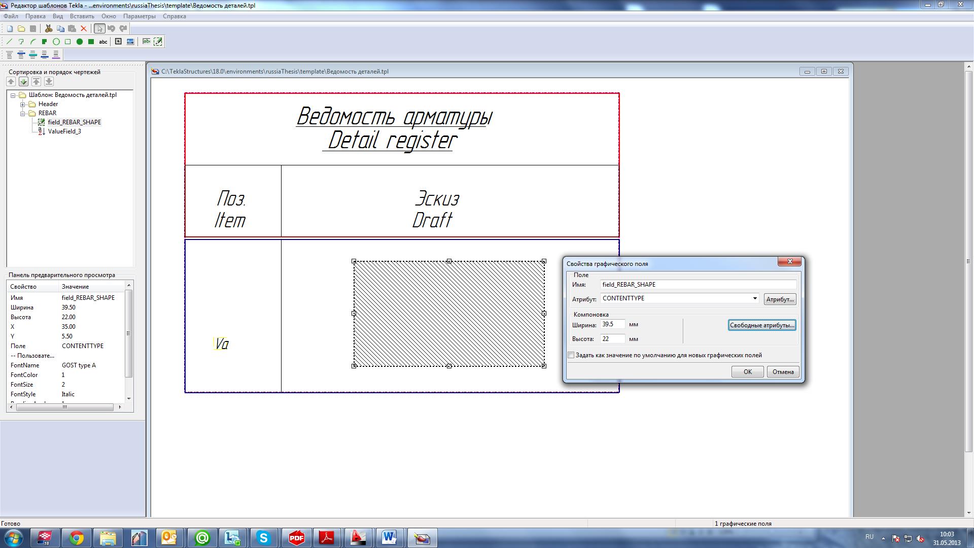

Что токое свободный атрибут в редакторе шаблонов Tekla?
Re: Что токое свободный атрибут в редакторе шаблонов Tekla?
ну, судя мануалу для создания спецификаций гибки арматуры
Кто-нибудь пользовался и как это вообще работает?
Как показано на картинке, такие атрибуты есть не только в арматуре но и в остальных типах циклах.
Кстати, а кто знает, как редактировать поле в ведомости гнутой арматуры?
Это и есть настройки отображения арматуры. В хелпе есть очень много по этому.Iuliia писал(а):Кстати, а кто знает, как редактировать поле в ведомости гнутой арматуры?
