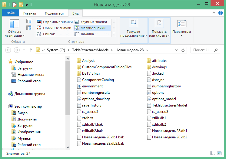

Модель представляет из себя не отдельный файл как в большинстве программ, а целую папку с систематически разложенными файлами.
Назначение каждого из файлов мы будем рассматривать в дальнейшем. Следует отметить сразу несколько тонкостей.
- 1) Не переименовывайте папки с готовыми проектами, так как название проекта должно совпадать по имени с названием системных файлов в ней (баз данных).
При необходимости изменения названия для всего проекта просто откройте его в Tekla Structures и сохраните под новым именем. - 2) В папке проекта нет ни одного файла который можно было бы запустить без Tekla Structures или при запуске которого Tekla Structures запустился автоматически.
Это означает что для того чтобы открыть проект надо сначала запустить Tekla Structures, а далее из самого редактора открыть необходимую модель.

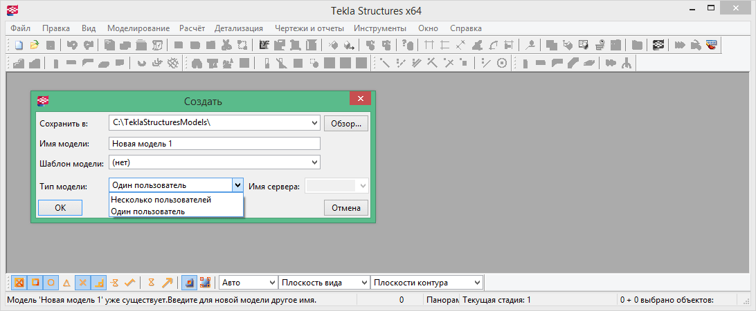

Тип модели – позволяет выбрать будет ли работать несколько пользователей одновременно над этой моделью, либо изолировать ее для работы с одним пользователем.
В дальнейшем, в любой момент можно изменить режим с однопользовательского на многопользовательский.
Однопользовательский режим – позволяет работать одному пользователю.

Многопользовательский режим – позволяет находиться и редактировать модель и чертежи синхронно (одновременно) нескольким пользователям.
Для работы в таком режиме необходимо, чтобы хотя бы на одном компьютере была запущена программа для синхронизации записи.
Это позволяет избежать ошибок, если одновременно захотят сохраниться несколько пользователей.
В таком случаем будет выведено сообщение “Модель заблокировал ИМЯ ПОЛЬЗОВАТЕЛЯ” и сохранение предложено будет сделать позднее.
Так же эта программа устраняет коллизии, связанные с одновременным изменением одних и тех же объектов.
В этом случае сохраняется изменение пользователя, который вносил изменения последним.
Обмен данными с другими пользователями происходит в момент нажатия кнопки «Сохранить».
Нам необходим сейчас режим для одного пользователя!

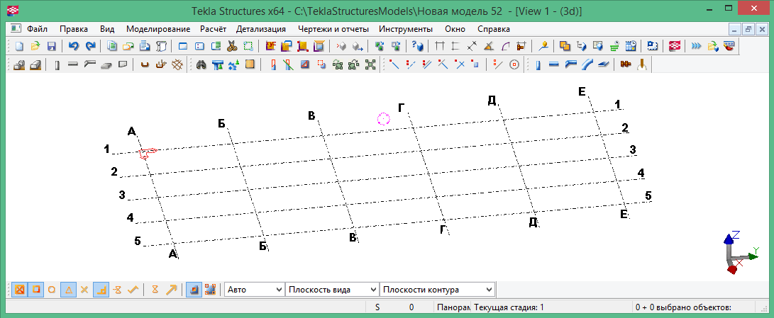

В новой модели сетка создается по умолчанию. Выглядит она так.

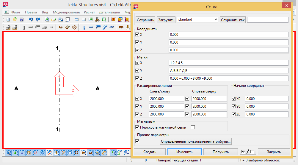

Чтобы отобразить свойства сетки для ее редактирования необходимо дважды кликнуть левой кнопкой мыши на самой сетке.
Следует отметить что сама меню со свойствами сетки не принадлежит ей, это меню универсально и может управлять любой выделенной сеткой или несколькими выведенными сетками одновременно.
7.2 Изменение существующей сетки
Для изменения свойств сетки, так же как для изменению любых свойств любого объекта, необходимо вызвать меню свойств двойным кликом левой кнопки мыши на самом объекте.
Перед эти убедитесь, что все другие операции окончены либо нажмите Esc.
Дважды кликните на самой сетке. Свойства сетки выглядят подобным образом.

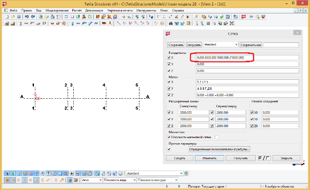

Предположим, что нам необходимо добавить еще одну ось по X чрез 1000 мм.
Тогда в координатах сетки по очи Х запишем “0 6000 1000”. Не забываем, что все размеры указываются в миллиметрах и разделены пробелами.
Далее применим эти свойства как в предыдущем примере. В итоге мы получаем сетку с указанными расстояниями между осями.

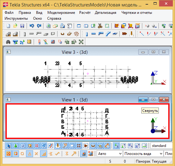

Так как созданная отображается только на плоскости вида то изменение координат по Z на данном виде мы не сможем увидеть.
Для того чтобы увидеть изменение высотных координат нам необходимо создать вид на перпендикулярной плоскости.
Более подробно о создании видов мы рассмотрим в соответствующие главе этой книги, а пока создадим 1 вид следующим образом.
Нажмите в Меню Вид/Создать вид модели/Основной вид
В появившемся меню создания вида выберем плоскость ZX и нажимаем создать.
В результате создается вид на плоскости XZ.
Чтобы повернуть вид в плоскость необходимо перейти в плоскость вида нажав Ctrl+P (подробнее в предыдущих главах).
Вид повернут в плоскость вида.
Для того чтобы были видны оба вида одновременно необходимо свернуть виды в оконный режим. В меню нажимаем Окно/Горизонтальная мозаика.
Теперь нам доступны сразу 2 вида одновременно.
Особо следует отметить тот факт, что указанные высотные отметки нарисованы верно, но обозначения не менялись, а часть высотных отметок вообще не отмечена цифрами.
Такая ситуация сложилась потому что метки на осях и на высотных отметках указываются отдельно.
Обозначение высотных отметок может быть крайне разнообразным и содержать не только цифра, но, а также номер этажа, уровень и отметку по верху стали или бетона берется указанная высота.
Так же высотные отметки маркируются в метрах, а не в миллиметрах.
Таким образом программа не подписывает оси по своему усмотрению, а ждет пока их подпишет пользователь.

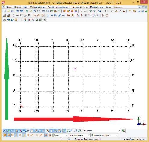

Для того чтобы сместить начало координат необходимо задать смещение начальной точки в поле “Начало координат”
Направление Y - зеленая стрелка.
Получившаяся сетка должна быть такая же, но смещена на 30000 мм вверх.

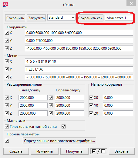

Для сохранения используется стандартное меню сохранений настроек выбранных свойств.
Панель сохранения идентична в любых меню и данный опыт вы можете применять и в свойствах других объектов как балки колонны и прочие.
Именно их и имеется возможность сохранить, а в дальнейшем одним кликом восстановить все настройки в меню.
Сохраним созданную нами сетку под именем “Моя сетка 1” для этого введем в поле название “Моя сетка 1”.
После ввода имени сохранения, нажимаем на кнопку СОХРАНИТЬ КАК. Кнопку ИЗМЕНИТЬ при этом нажимать не надо.

Сохраненные сетки можно перенести в другие проекты.
В момент сохранения создается текстовые фалы к которых хранятся введение данные.
Файлы с сохраненными сеткам и находятся в папке самой модели.
Для того чтобы открыть папку модели нажмем на соответствующий значок.
Все пользовательские настройки и сохранения храниться в папке attributes.
Откроем ее. Количество файлов и их содержание зависит от используемой локализации и прочих настроек.
Находим 2 файла с названием сохраненной нами сетки “Моя сетка 1.grd” и “Моя сетка 1.grd.more”
“Моя сетка 1.grd” – хранит все настройки сетки кроме блокировки.
“Моя сетка 1.grd.more” – хранит состояние сетки заблокирована ДА или НЕТ (блокировка)
Сами файлы хранятся в обычном текстовом виде. Их можно просмотреть любым текстовым редактором.
Для перенесения в другую модель достаточно просто скопировать эти файлы в такую же папку другой модели.
После копирования данная загрузка будет доступна в той модели в которую вы скопировали файлы сеток.

Иногда, сетки бывают достаточно сложными как на приведенном чертеже. Такие сетки достаточно распространению.
Такие сетки создаются из нескольких простых. Созданные стеки необходимо переместить в нужное положение.
Для этого мы будем использовать инструменты перемножения
Порядок перемещения сетки
| Пример сложной сетки |
