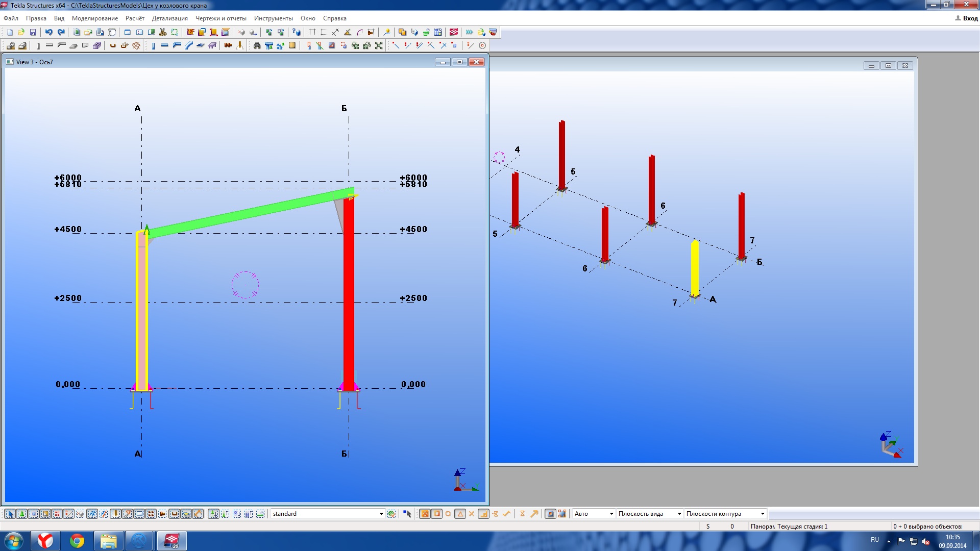

После установки КМД рус. В многопользовательской модели, пропал вид 3D после создания нового вида 3D появилась следующая проблема - если редактировать сечения, то в основной модели нечего не изменилось

До этого закрыл случайно вид 3D . Новый вид 3D создал следующим образом: Виды-Создать вид модели- По рабочей плоскости. Может не правильно создал вид?

fillbag писал(а):До этого закрыл случайно вид 3D . Новый вид 3D создал следующим образом: Виды-Создать вид модели- По рабочей плоскости. Может не правильно создал вид?
в свойствах вида увеличьте глубину вида вверх ;-)

Сообщение fillbag » 09 сен 2014, 13:09
Спасибо, все получилось
