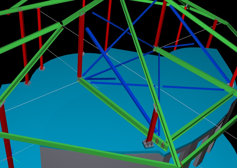

Случилась проблема с 3d pdf в текле 20 sr1. Такое уже было в 19.0- конвертируется лишь небольшая часть модели, болты не конвертируются, болты через раз... Что делать? Без 3d pdf никак...
Для примера добавил результат конвертации всей модели. Что характерно, дерево модели сохраняется.

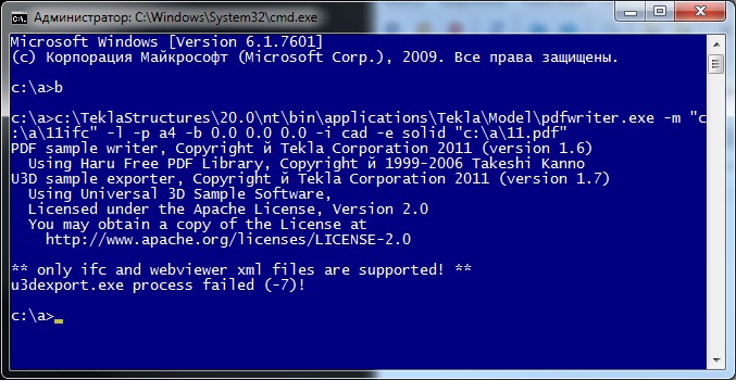

К сожалению, не выходит
Danila_ZLT
Сообщения: 603
Re: 3d pdf в текле 20 sr1
Сообщение Danila_ZLT » 15 май 2014, 04:28

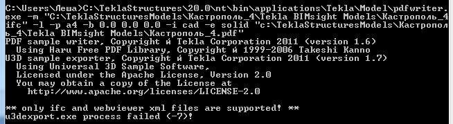

И не должно
Напишите "Кастрополь_4.ifc".
Точку пропустили :)
Сообщение alstey » 15 май 2014, 11:18
Увы, проблема все-таки с ifc, а конвертация получилась. Результат, правда, тот же...

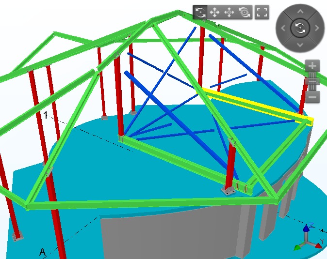

Как я понял в BIMSight все нормально?
Сообщение alstey » 15 май 2014, 11:54
Danila_ZLT писал(а):Давайте сюда вашу ifc. Посмотрим.
Да, там нормально.

Не вижу разницы...
BIM:
PDF:
Файлик:
1.pdf
(348.33 КБ) 3660 скачиваний
p.s. делал с доп ключиком ia

А почему части узлов нет?
Danila_ZLT
Сообщения: 603
Сообщение Danila_ZLT » 15 май 2014, 12:24
alstey писал(а):А почему части узлов нет?
Такой уж у вас IFC.
Смотрите чтоб все выбрано было.
