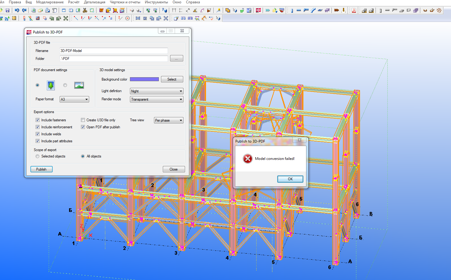

Подскажите, что я делаю не так? пытаюсь создать файл 3D-PDF через приложение "publish to 3D-PDF". Постоянно при создании выскакивает ошибка "Model conversion failed". Ну и файл не создаётся, разумеется.
Скрин прилагаю.
Re: Создание 3D-PDF Проблема.
Сообщение DrBianko » 22 фев 2016, 20:48
https://www.teklabimsight.com/download
teklabimsight попробовать установить

1. Попробуй удалить галку в "open PDF after publish".
2. Попробуй создать папку для пдф-файла.

Скрин ну ни о чем...
Проверьте путь и папочку вашей модели, с кирилицей это приложение не дружит.
Есть тема где экспорт по шагам расписан, прогоните экспорт по шагам и ясно все станет, где ошибка

Danila_ZLT писал(а):Скрин ну ни о чем...
Спасибо, я попробую. А может подскажете ссылку на темиу? Или хотя бы как называлась чтоб найти? я искал, но не нашёл.

Re: Создание 3D-PDF Проблема Tekla Structures
Сообщение Gordon » 12 апр 2016, 14:15
Tekla BIMsight установи. должно заработать
Сообщение alstey » 12 апр 2016, 18:52
Gordon писал(а):Tekla BIMsight установи. должно заработать
Да, спасибо. Так и есть, заработало, без него не пашет.
