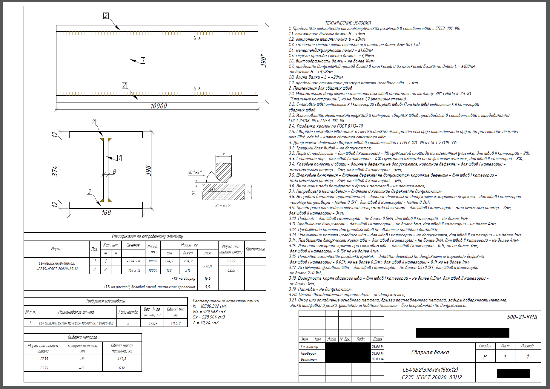

Сварные балки заготовки выдаем даже до прорисовки узлов. Как правило генерация такого чертежа занимает 2 минуты с оформлением Итого обычно уходит 15 минут на все.
Но потом нам это надоело и мы сделали программу на С++ которая как раз это делает мама и забивает в 1С. http://topengineer.ru/programms/wbc

Стыки на заводе просили не указывать. Так как они сами делают их из условий раскроя и делового остатка.
Если раскрой мы можем предусмотреть то деловой остаток нереально.
Там столько стоит условие что на 12 метров не более 3 стыков. Чертеж на заготовку дается как будто лист целый.
Шов выполненный на заводе автоматической сваркой с полным поваром считается равно прочным. Там даже ГОСТ какой то был.
Так же полки и стенки должны делиться так чтобы шов не был в полках и стенках рядом. Там минимум 400 мм по моему.
Так что заготовки делаются быстро. Чертежики постараюсь найти.

Программа сделана для производства полуфабриката сварной балки, пример во вложении.
Никакой информации для техтрана и стилпроджекта не требуется программа интегрирована только с 1С (программа автоматически делает чертеж, счет на оплату и передает данные в 1С УПП).
Данной программой пользуется менеджер, при производстве балки не задействован ни один конструктор.
Для производства балки используются 12 м листы если стыки не разрешены (все обсуждается с заказчиком).

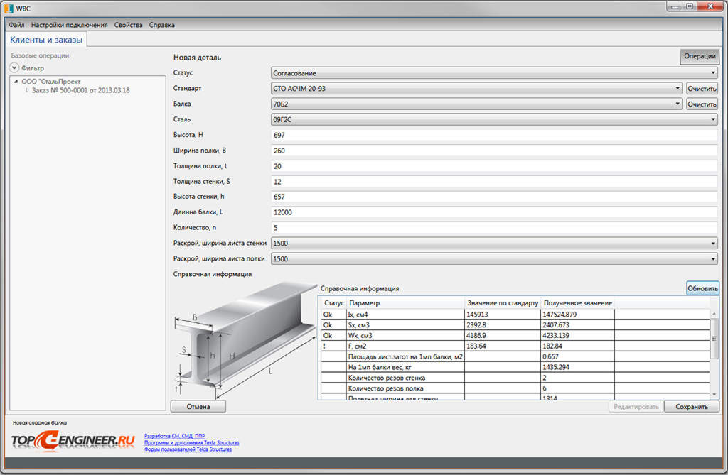

Вот наши полуфабрикаты:
Чертеж делается в текле, стыки в текле (можно проверить положение стыков в сборках).
В модели стволы заданы параметрическим профилем, без стыков.
Данные по позициям и полуфабрикатам заносятся в 1С.
При производственном учете, конкретный полуфабрикат из которого изготавливается позиция, подбирается системой 1С.

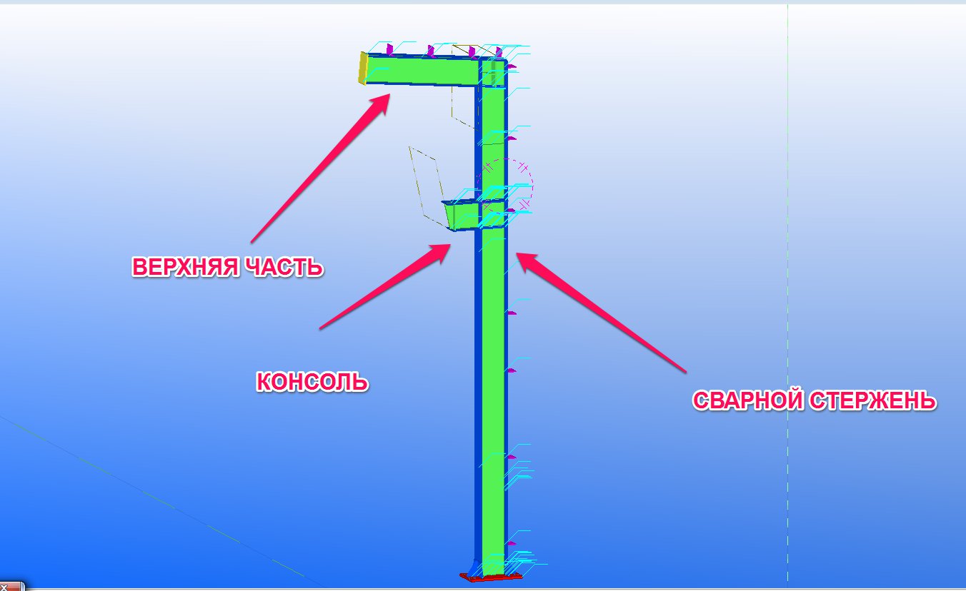

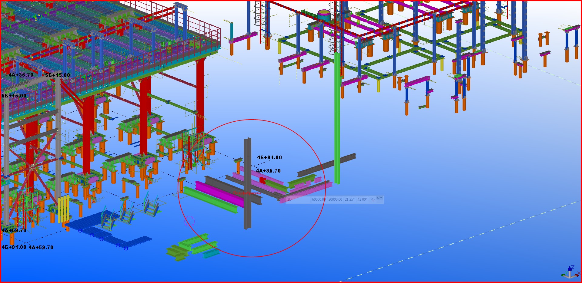

Пример того как собирается колонна в многоуровневую сборку (сварная база, сварной огловок, 2 профиля, и соединительные планки).
1. Моделируем базу. все стандартно: есть главная деталь сборки и все остальные позиции привариваются к ней сваркой. Задаем префикс главной детали.
2. Аналогично оголовок.
3. Рисуем 2 профиля и соединительные планки (сухарики). Также задаем префикс у каждого элемента.
4. Соединяем все элементы болтами (монтажными!).
и вот у нас получилась колонна. Теперь мы собираем ее в многоуровневую сборку. И вот тут то самая тонкость. Т.к префикс и имя многоуровневой сборки будет задаваться опять же по главной детали данной сборки, мы
решили выйти из положения след. образом. под базой создаем, так называемый, фиктивный элемент (например как у нас пруток d=6мм короткий), который имеет какой нибудь необычный материал (например EPDM) и в редакторе материалов мы назначаем ему нулевыю плотность (масса будет равняться 0), так же вписать в свойства этого элемента имя и префикс (например Колонна, К). Необычный материал позволит нам потом отфильтровать все эти фиктивные элементы, чтобы они не попали в отгрузочную спецификацию, а нулевая плотность, даст нам корректную массу всей многоуровневой сборки.
Ну и впринципе все. Остается только присоединить все детали этой многоуровневой сборки к этому фиктивному элементу (правая кнопка мыши- сборка-добавить в качестве узла) и вуаля. Нумеруемся. Появляется многоуровневая (наводить в режиме сборок) сборка. Нажимаем правой кнопкой запросить. Пишет Колонна К-1 и указывает все отдельные сборки входящие данною многоуровневую сборку. Нажимаем правой кнопкой Создать чертежи-Сборки. Создается чертеж на все колонну, на которой можно выносить все префиксы на каждую отдельную марку. Единственное надо шаблон спецификации на чертеже немного подшаманить. Ну а фиктивный элемент который появляется на чертеже довольно лекго скрыть.
Такой же алгоритм работает и на фермы, на балки, раммы и т.д. Еще плюс данного способа это разумеется клонирование чертежей))

мы на чертежах планируем оставлять выборку металла и требуется изготовить...
теперь отвечу на вопрос который по-любому закрался)), почему нельзя разработать шаблон который будет в автоматическом режиме создавать таблицу на чертеже и там будет данная отгрузочная спецификация. Если вы работает с ЛСТК то кол-во отправочных марок будет довольно большое, и данная таблице не будет помещать на ширину листа, естественно придется таблицу разбивать на столбцы, что Tekla делает очень криво, и этот вопрос здесь обсуждался.. так ни к чему и не пришли. Хотя в среде есть шаблон отгрузочная спецификация на 3, 4, 6 столбцов, попробуйте может у Вас что то получиться. Там так же есть шаблон выборки металла (он не по ГОСТ) но если он подойдет Вам, (но его все равно придется допиливать в ручную) то пользуйтесь.
Единственное где необходимо использовать шаблоны чертежа это на монтажных схемах, и схемах укрупненной сборки, опять же придется их допиливать в ручную чтобы работали так как нужно людям которые проектируют ЛСТК.
