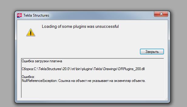

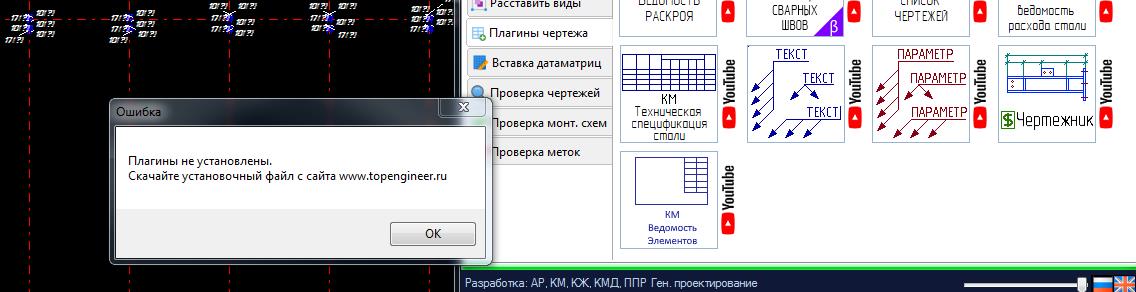

Добрый день! Недели три примерно начало отображаться вот такое информационное сообщение при открытии 20й теклы
Ну думаю и хрен с ним... отправил по скапу в топинженер... и пока что тишина до сих это сообщение появляется
Но вот обнаружил что спецификации металла и прочие
не дают доступ к свойствам чтобы откорректировать их вот это уже посерьезнее проблема думаю это связанно с этим сообщением?

Сообщение fkast » 16 апр 2020, 15:32
такая же проблема после сегодняшнего обновления.
с прошлой версией среды для 2020 такого не было.

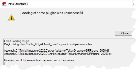

попробуйте удалить одну из библиотек. например DRPlugins_20200.dll

в папке плагинов оказалось два подобных файла. навряд ли текла сама их копирует)

да-да. уже удалил.

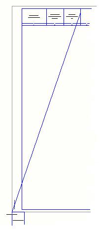

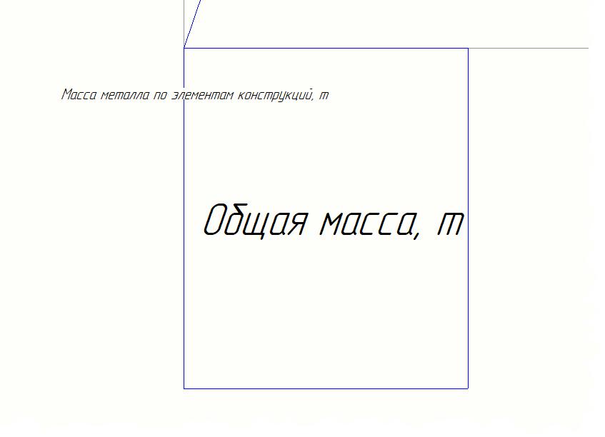

DRPlugins_20200.dll, кстати, новее... ее оставил, переименовав, вроде замолчала
плагины работают, только тех.спец. привязывается не к тому углу одной ячейкой)) может потому что пустая - не знаю

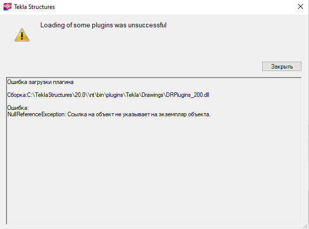

та же беда, при удалении, обновляется до 10.04.2020
в свойства таблицы не заходит

Добрый день, Данная ошибка была в одном обновлении. И была исправлена через пару недель. Обновите WeldApp для версии 20. И всё заработает. Если не поможет напишите.
Вы всегда можете написать на сайте (там отвечаю оперативно). Или в скайпе.

Нужно удалить оба файла. И обновить WeldApp для версии Tekla 2020. По другому ошибку не исправить.
Программу Teklа перед обновлением нужно закрыть. Если этого не сделать обновление не пройдёт.
После обновления всё должно работать.

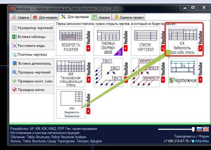

скажите пожалуйста как сделать обновление чтобы появились плагины?
