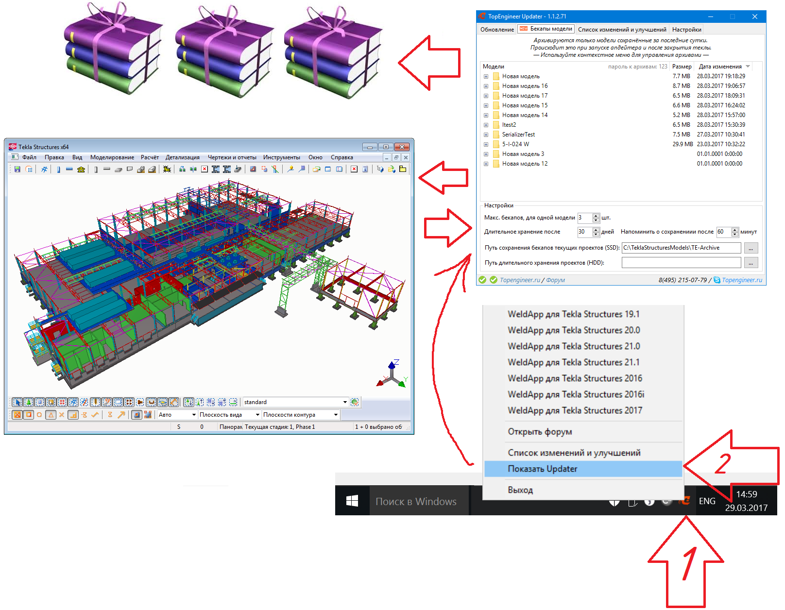

Данная программа создает резервные копии моделей Tekla Structures в автоматическом режиме.
Программа создает zip архив всей папки модели в которой вы работаете.
Архив создается после закрытия программы Tekla Structures и при запуске самой программы TopEngineer-Updater.
Как правило это происходит в конце рабочего дня или в начале, до запуска Tekla Structures.
Обратите внимание что бекпаятся только те модели, которые вы открывали и сохранили какие либо изменения.

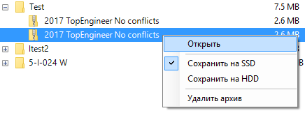

Пользователь может восстанавливать модели из архивов нажатием на нужный архив и правой кнопкой запросить свойства.
В свойствах есть соответствующий пункт:

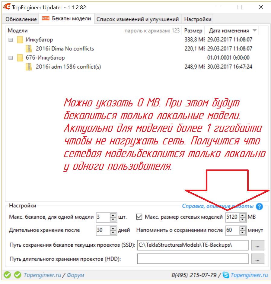

2) Можно поставить ограничение на сетевые модели чтобы проекты более указанной цифры не бекапелись по сети (локально почти моментально делается их отключать нет смысла)
Обновление уже вышло.
Можете указать 0 тогда вообще бекапы по сети не будут делаться.

Да, по умолчанию бекапится у каждого, локально, в сеть ничего не загружается, только скачивается.
Если нужно чтобы были только локальные сохранения, на машине с моделью — поставьте макс. размер сетевых моделей в 0.

Бекапиться модели разумеется будут у каждого На то оно и бекап чтобы была возможность восстановить если диск навернется.
Но если вы работаете в сетевой модели только те которые не превышают указанный размер. Если поставить 0 то вообще не будут бекапиться сетевые модели.
1 бекап разумеется сделается так как он будет локальный так что все в порядке
У кого модели конечно большие более 2 гигов. Тут надо думать с одной стороны бекап штука нужная с другой может дать нагрузку на сеть. У нас вот сеть гигабитная дня нас 32 гига это считанные секунды в фоне то есть не критично. А вот потеря такой модели будет реальной проблемой.
С нехваткой места тут вопрос спорный. На бекап место конечно нужно однако даже 32 гига по сегодняшним меркам ерунда. В телефоне у многих больше стоит. Как вариан указать вместо SSD путь на HDD. Там то места должно хватить. Опять же повторюсь бекапятся не все модели которые есть на диске а только текущие собственно 1-2 штуки.
Для уменьшения места занимаемого бекапами можно уменьшить количество до 1. Но тога откатиться скажем на пару дней назад будет нельзя.

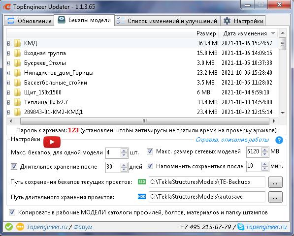

Прежде чем создать бекап, Updater копирует каталоги и папку штампов в папку модели. Функция полезная, но у нас в организации каталоги и штампы находятся на сервере, а в папке модели их нет.
Если снять галочку, то после перезагрузки она включается вновь. Можете исправить, чтоб не включалась.
+ можете добавить возможность настройки путь хранения каталогов и штампов, откуда он их копирует?
+ можно сделать так, чтоб файлы копировались только в бекап, а в папке с моделью они не появлялись?
Заранее спасибо!
