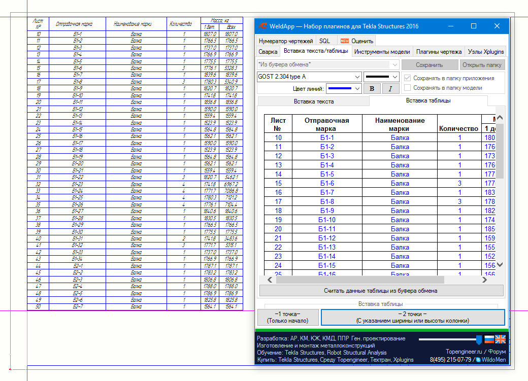

  1. В велдапе таблицы можно теперь вставлять по высоте, для большего контроля.

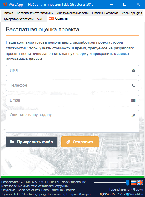

  3. Добавлена вкладка на которой вы можете отправить проект нам на оценку.

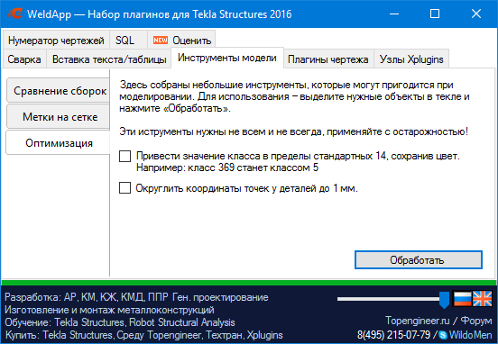

  4. Добавлена вкладка на которой будут постепенно собираться небольшие инструменты которые нам пригождались.

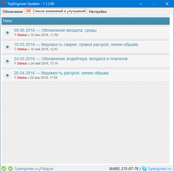

  5. В апдейтере появилась вкладка с новостями обновлений.

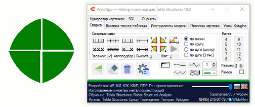

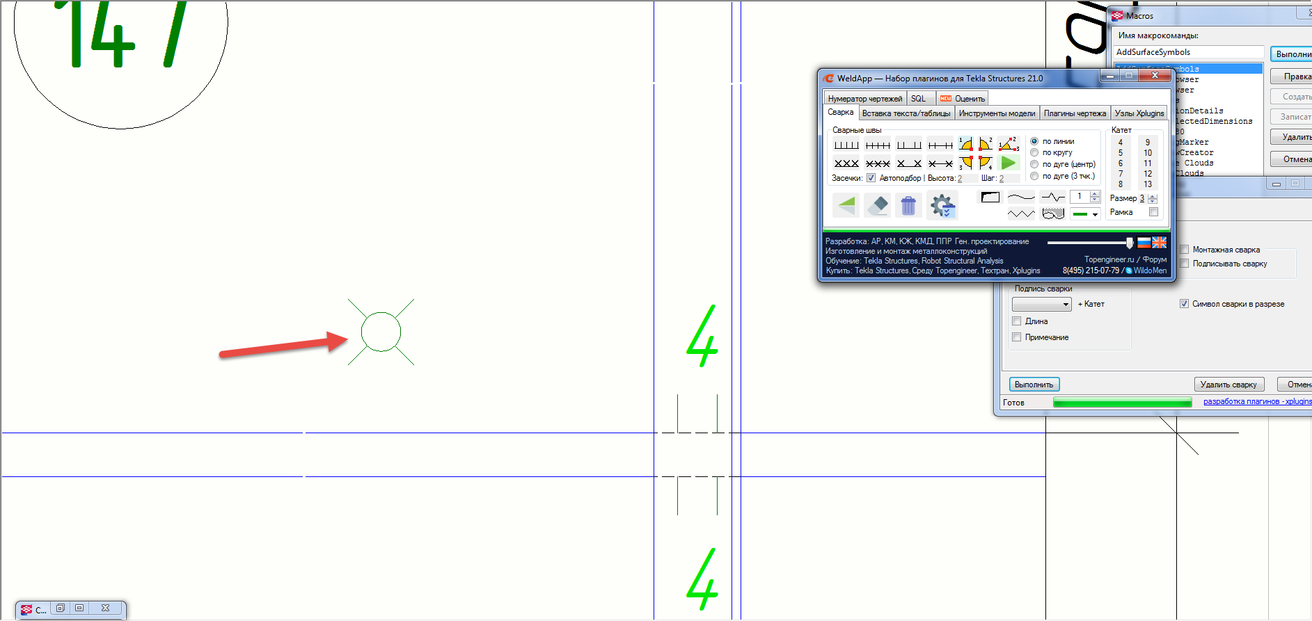

После новой обновы не корректно масштабируется (сильно мелкий) сварной шов по трём точкам.
Re: 15.07.2016 — Фиксы, Вставка таблиц, Оценка проектов
Сообщение vladimir_a » 17 июл 2016, 12:53
aprots1981 писал(а):После новой обновы не корректно масштабируется (сильно мелкий) сварной шов по трём точкам.
+1
Можете ли прислать скриншот, или подробнее описать когда наблюдается проблема?
У меня в 2016 текле на видах масштаб сварки по трём точкам такой же как и в прошлых версиях велдапа.

что там присылать. мелкий он, только под лупой и разглядывать.

vladimir_a писал(а):что там присылать. мелкий он, только под лупой и разглядывать.
Чтобы исправить ошибку надо понять от чего она произошла. Понять это значительно легче если её воспроизвести.
Вот у меня, например, всё как раньше и ваши симптомы не наблюдаются:
(здесь открыта старая модель, красный шов нарисован последней версией велдапа)
Так что возможны 2 варианта:
1. я что-то не понял и проблема вовсе не в таких швах, например
2. проблема проявляется в другой версии теклы или при других условиях
Скриншот с более подробным описанием, вероятно, позволил бы разобраться в чём причина, починить, обновить и всё у всех уже работало бы.
Сообщение vladimir_a » 18 июл 2016, 19:02
символ сварного шва. соседние четыре вообще не работают

vladimir_a писал(а):символ сварного шва. соседние четыре вообще не работают
Исправил, обновил, проверьте — сейчас должно всё работать.

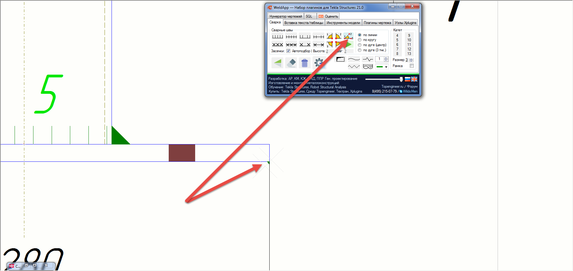

Сообщение vladimir_a » 20 июл 2016, 07:15
по 3-м точкам стал работать а другие четыре нет.
Тут скорее что-то с символами на вашей стороне, попробуйте открыть в редакторе символов файл WeldSymbols, там должен быть символ сварки (№19).
Проверьте что файл с символами лежит по пути \Environments\Common\symbols\WeldSymbols.sym
Если этот файл лежит ещё и по пути \Environments\Topengineer\symbols\WeldSymbols.sym — можете его удалить, если не лежит — попробуйте скопировть.
Можете попробовать принудительно обновить среду (кнопка «обновить» в апдейтере).
Если что-то из этого поможет — бязательно отпишитесь .
Также напишите какую среду используете, нашу?
Сообщение vladimir_a » 20 июл 2016, 11:59
замена этого \Environments\Topengineer\symbols\WeldSymbols.sym помогла. спасибо!

Замена на файл откуда? А что там раньше было, этот же файл? Вы его пробовали вначале удалить, как я написал?
Этот файл должен лежать только в папке \Environments\Common\symbols\ если у вас при таком раскладе на работает что-то — важно это узнать до того как мы наконец соберёмся вычистить мусор из среды.
Сообщение vladimir_a » 20 июл 2016, 12:41
удалил отсюда c:\TeklaStructures\21.0\Environments\Topengineer\symbols\
результат на скрине
Obelus
Сообщения: 141
Сообщение Obelus » 20 июл 2016, 12:59
vladimir_a писал(а):удалил отсюда c:\TeklaStructures\21.0\Environments\Topengineer\symbols\
результат на скрине
хм, а в папке камон они лежат, да?
попробуйте всё-таки нажать обновить, видимо где-то настройки сбились
если вы модифицировали стандартные файлы среды и ваши настройки собьются вы всегда сможете восстановить их из архива с бекапом
UPD: ещё можете проверить папку с теклой на наличие других файлов WeldSymbols.sym
Сообщение vladimir_a » 20 июл 2016, 13:06
обновился- теперь работает
