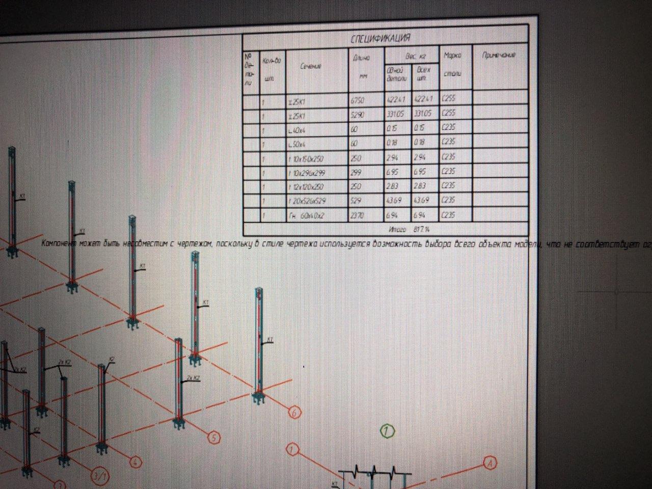

Надпись под спецификацией привязана к ней, как можно ее удалить? Удаляется вместе со спецификацией
Как удалить текст со спецификации в Advance Steel

Её надо не удалять, а подправить стиль чертежа

В справке лучше описано, чем я смогу объяснить.
Ещё есть ролики на ютубе по настройке стилей.
Поищите Светослав Нинов и MetaLKarkas.

Наберите команду редактирование блока
Найдите в списке блоков данный вариант и удалите в блоке эту надпись
