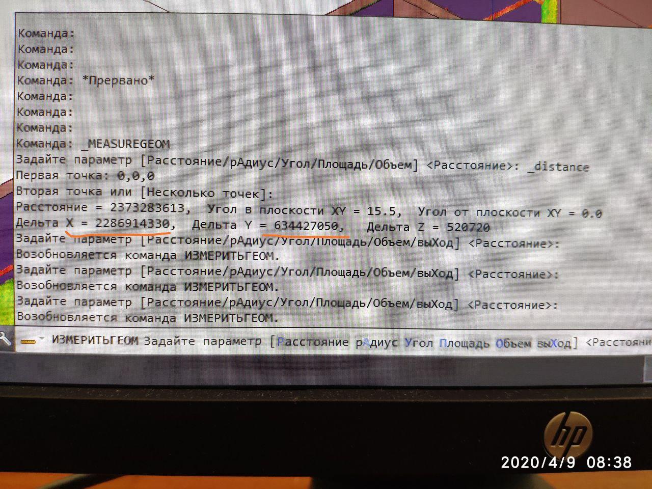

Привет Специалисты!, Подскажите почему точки привязки так скачут?, Я подозреваю что это из-за удаленности объекта от МСК (136 км по Х и 80 км по У) когда его переношу ближе к МСК то такие скачки исчезают. Удаленность от МСК может быть причиной такой проблемы?

Сообщение Yesha » 27 май 2020, 17:54
Да, так далеко от нуля АС не даёт работать

Сообщение Clela » 27 май 2020, 17:55
Сейчас замеры сделаю, в мм,может путаю чего но вроде все верно замерил

Сообщение Clela » 27 май 2020, 17:56
Расстояние даже больше чем я думал
