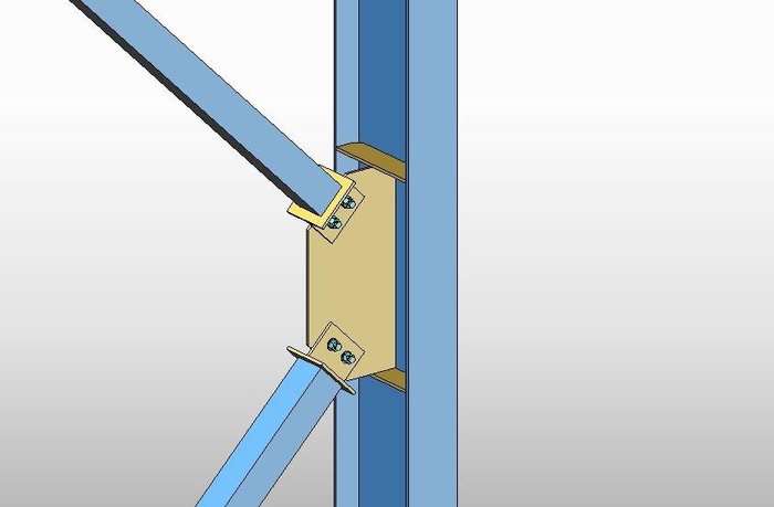

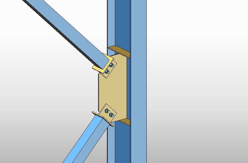

Привет всем.
Подскажите плз, есть ли в хранилище стандартный узел для присоединения к колонне (двутавр) двух связей (труб) - горизонтальной и диагональной через фасонку.
Спасибо.

Re: Стандартный узел для присоединения к колонне двух связей в Advance Steel
через общую фасонку - очень вряд ли, а вот отдельными - пожалуйста

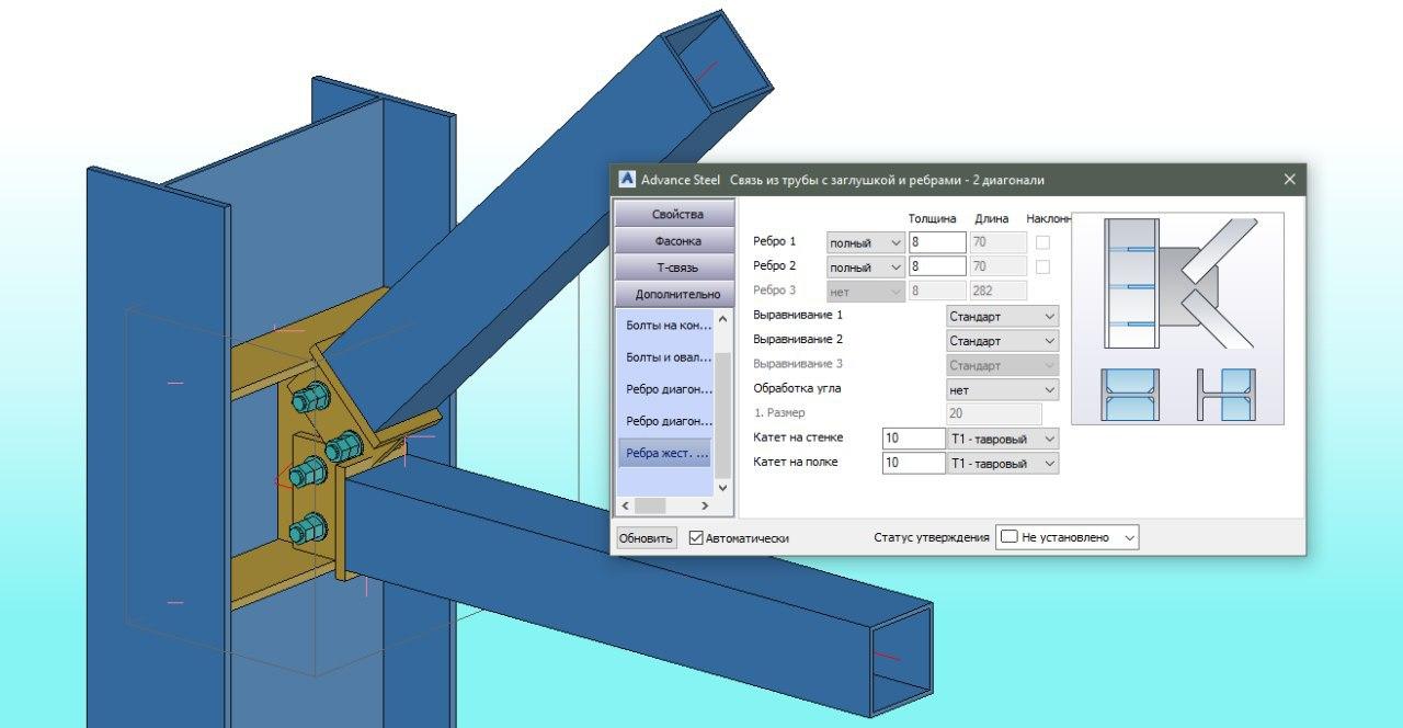

Есть, называется "Связь из трубы с врезкой - 2 диагонали"
Не про тот узел я подумал, сорян, этот не покатит))))))
Ага, ему именно диагональ вторая нужна

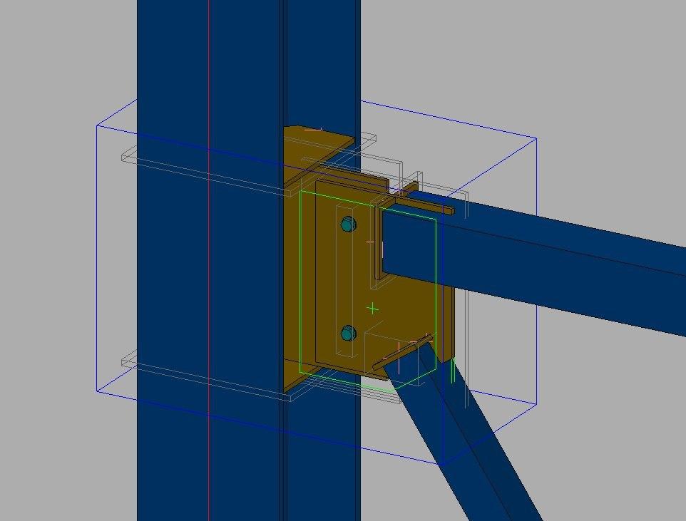

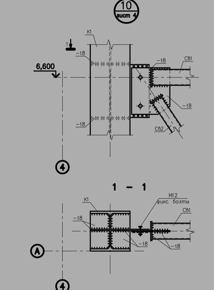

Что то мне подсказывает что можно сделать... щас посмотрим)
Я из кубиков собрал
Из кубиков то да, вариант)
дольше искал в стандартных и пытался из них построить
