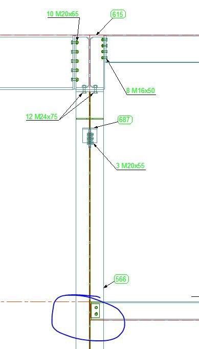

Сообщение Shigor » 27 май 2020, 15:15

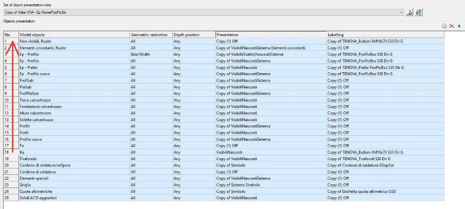

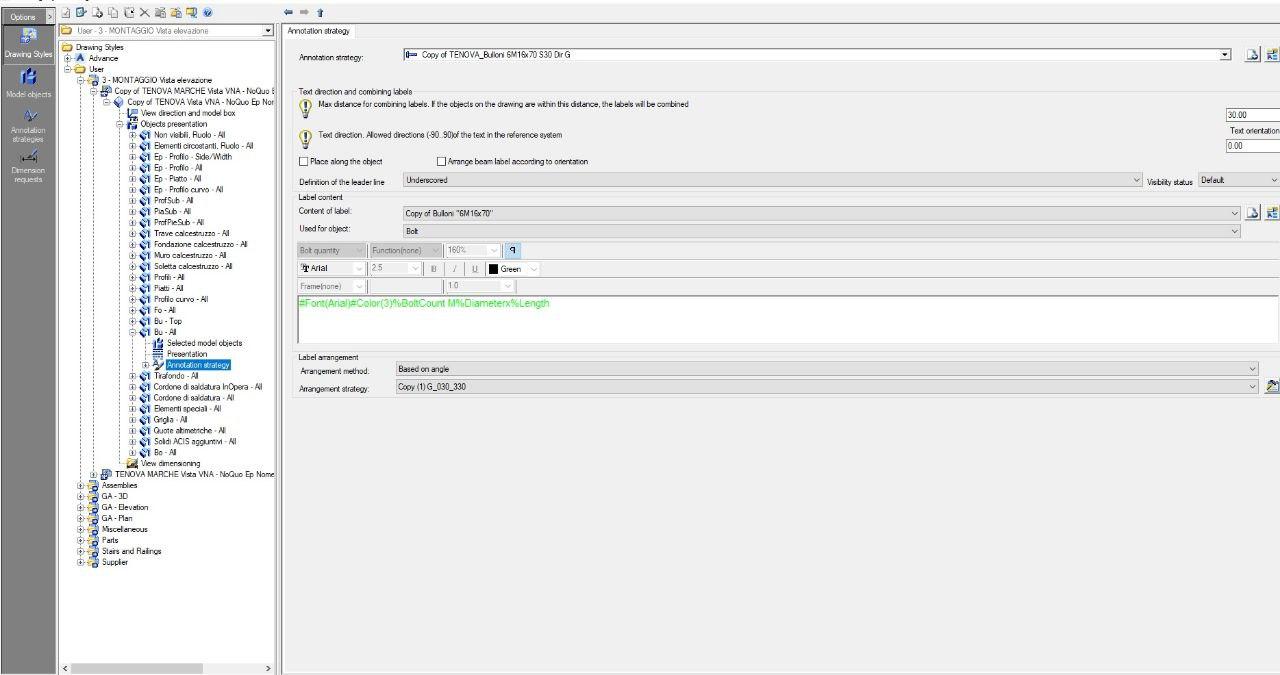

Добрый день. Подскажите пожалуйста. При выводе чертежей маркируется все, что надо кроме болтов, которые являются невидимыми на чертеже, но надо чтоб они были также замаркированы. Перепробовал все, искал везде, ничего не получается, что можно сделать, заранее спасибо!?

Сообщение Yura » 27 май 2020, 15:15
Скрин настройки стиля можно увидеть? )

Сообщение Shigor » 27 май 2020, 15:21
Re: Вывод чертеж в Advance Steel
Сообщение Yura » 27 май 2020, 15:22
Эти Copy, Copy-2, Copy-3 очень удручают ) Есть подозрение, что маркировка неправильно настроена

Сообщение Shigor » 27 май 2020, 15:22
Дали такой темплет(
Сообщение Yura » 27 май 2020, 15:23
значок табуляции нажмите
а еще можно попробовать (но это вряд ли поможет) перенести болты в САМОЕ начало стиля и все же вернуть стандартную выноску
не "табуляция", а "Отобразить все знаки" - не помню как этот символ называется

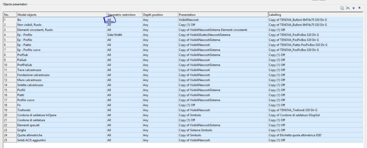

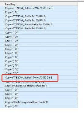

Сообщение Shigor » 27 май 2020, 15:24
И вот что получается
Clela
Сообщения: 225
Сообщение Clela » 27 май 2020, 15:28
Вы выставили маркировку для болтов сбоку, надо ещё для тех на которые смотрим сверху, это будет соседняя строчка.

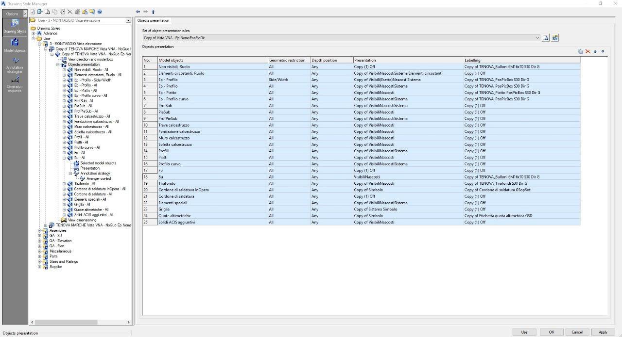

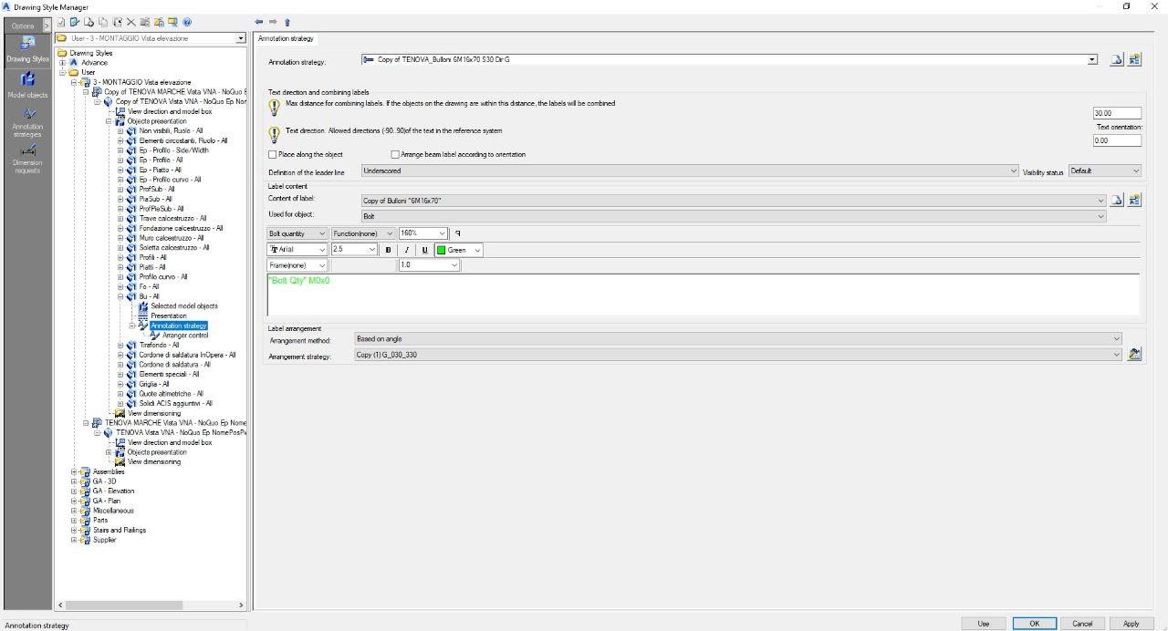

Shigor
Сообщения: 217
Сообщение Shigor » 27 май 2020, 15:36
Но стоит" все", и в представлении стоит ",видимый скрытый"
