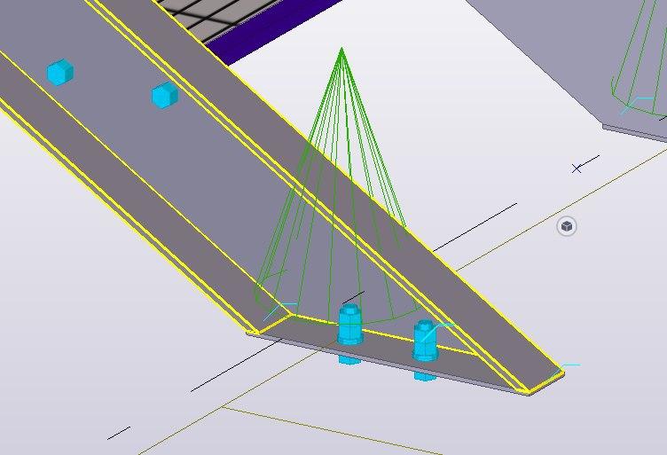

Коллеги, есть вопрос. Возможно ли при помощи компонента 1038 (основание лестницы) сделать так, чтобы вместо обычных болтов были анкерные? Если нельзя, то подскажите какой-нибудь стандартный компонент, которым можно было бы приделать косоур прямо к полу, или к фундаменту.
Re: Компонент 1038 в Tekla Structures
Где-то я видел этот компонент, в крайнем случае можно на вархаусе поискать расширение, которое превращает болты в анкера. Или что-то похожее, вам же главное подпись в спецификации
