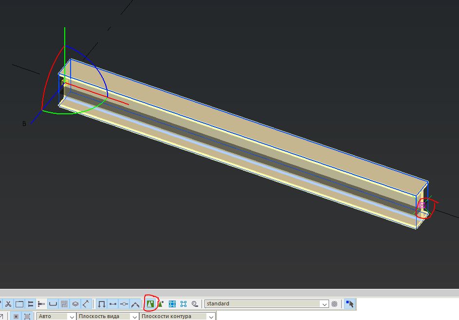

выделяю свою сварную балку выбором компонентов появляются 1 ручка на конце балки. но за нее никак нельзя ухватиться и поэтому не растягивается компонент. может что то надо дописать в компоненте?
вот выбар компонентов и ручка на конце балки за которую не цепляется мышкой.

дико извиняюсь. предыдущее мое вложение не правильное. привязывал я уже к граням компонента. да длина задается указыванием двух точек, этот вопрос был исчерпан, но появился вопрос как можно менять длину после создания компонента.
Re: Пользовательский компонент "Сварная балка"
Сообщение vladimir_a » 22 авг 2017, 10:22
выделяй компонент, выделяй ручку и тащи за ручки. куда хочешь)
P.S. все также как растянуть балку

мое понимание закончилось. зажав ait и выбрав компонент можно растянуть отдельно пояса и и стенку(как при выборе отдельно детали) и при обновлении компонента все возвращается к исходному размеру. посмотрел узлы в вельдапе, там тоже нету возможности удлинить уже построенные уголки. ладно, и так сойдет.
спасибо за помощь!
Сообщение vladimir_a » 22 авг 2017, 12:42
здесь видео
capture-2.rar
(270.93 КБ) 1175 скачиваний
daiman444
Сообщения: 73
Сообщение daiman444 » 22 авг 2017, 14:47
vladimir_a писал(а):
22 авг 2017, 12:42
здесь видео
вот так работает. спасибо огромное!

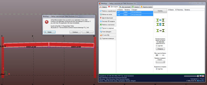

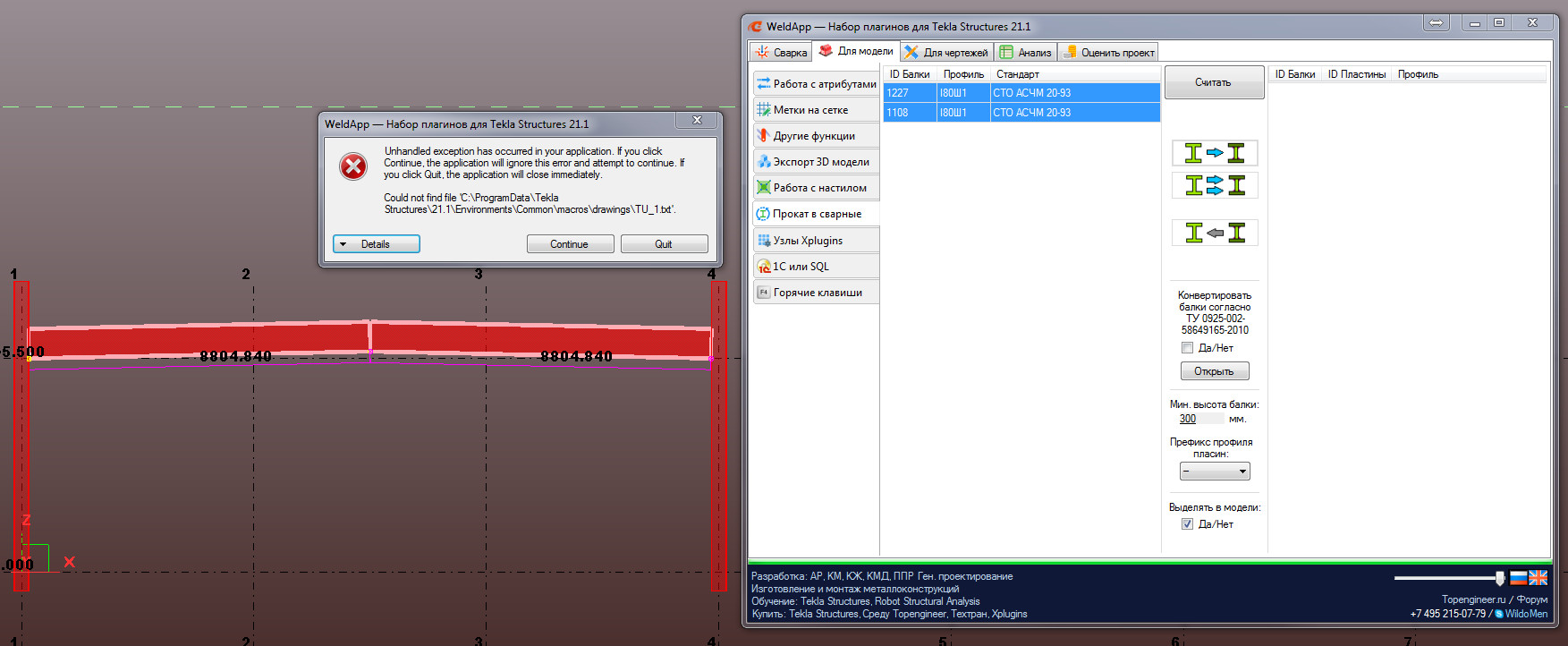

Сообщение alstey » 21 фев 2018, 13:37
Таран Д. А. писал(а):
21 авг 2017, 13:40
Рисуйте сварные балки простыми прокатными далее плагин (находится в ведлапе бесплатный) массового преобразования по выбранным профилям. Все отлично работает позволяет производить замену как 1 к 1 по геометрии так и с увеличением по СП. http://topengineer.ru/programms/weldapp
Так же позволяет возвращать из свинарных в прокатные профиля чтобы передавать в расчетные программы.
не работает
