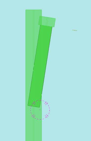

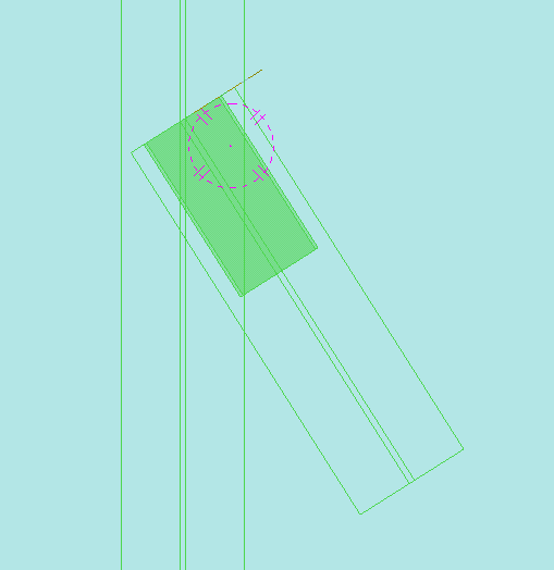

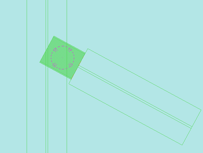

У меня такой же вопрос с которым я не смог разобраться. Компонент я этот нашел и все верно, так как и нужно (Рис.1). Только вот при повороте в одну сторону вспомогательная деталь сохраняет свое положение (Рис.2), а при повороте в другую сторону - нет (Рис.3). И соответственно не обрезает деталь правильно. Как сделать так, чтобы он работал как компонент, к примеру 196, либо как другие стандартные для раскосов компоненты.
Рис. 3
Рис. 2
Рис.1

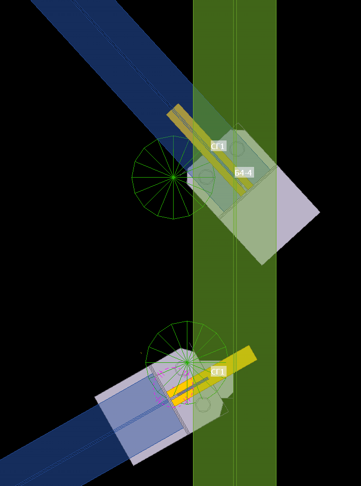

Добрый день!
Замучился с компонентом, переворачивает фасонки в противоположную сторону в зависимости от угла связи. Как решить эту проблему?
