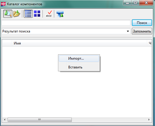

Подскажите пожалуйста. Первый раз создала компонент который мне пригодится на долгие годы. Каким образом мне его перенести и закрепить в компонентах, чтобы он уже при создании новой модели был в каталоге компонентов.
Re: Как перенести компонент
Сообщение CuPo>I<a » 30 июн 2015, 06:00
скинуть его в c:\TeklaStructures\Версия\Environments\Среда\components_sketches\

Большое спасибо, но не совсем поняла где его найти.? сам компонент. в модели обыскалась, ничего подходящего не вижу. обычные текстовые файлы.
Сообщение meart » 30 июн 2015, 08:27
Anna писал(а):
CuPo>I<a писал(а):скинуть его в c:\TeklaStructures\Версия\Environments\Среда\components_sketches\
сам компонент нужно экспортировать из модели.. получится файл *.uel - его-то и нужно скопировать в данную папку
экспортировала и копировала, его там нету. он ведь должен быть в нестандартных?
Сообщение meart » 30 июн 2015, 09:09
при создании новой модели он будет добавляться в каталог компонентов.
и да - должен быть в нестандартных
Сообщение Anna » 30 июн 2015, 09:26
meart писал(а):при создании новой модели он будет добавляться в каталог компонентов.
а в старую уже готовую на половину модели никак нельзя ?

Сообщение Yuzer » 30 июн 2015, 09:45
Импорт сделать в старую модель.

Сообщение Anna » 30 июн 2015, 10:00
Yuzer писал(а):Импорт сделать в старую модель.
Все получилось, всем огромное спасибо!!!! :D

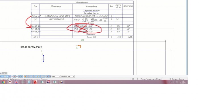

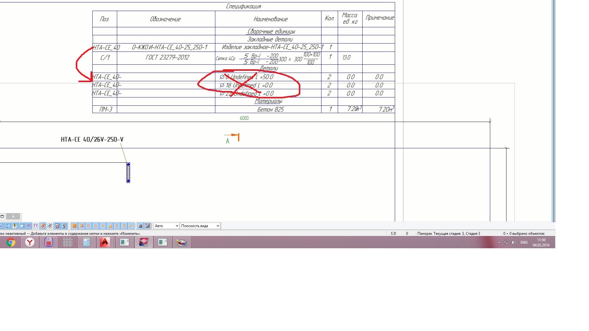

dinerta
Сообщения: 20
Регистрация: 18 янв 2016, 13:31
Re: Как перенести компонент tekla structures
Сообщение dinerta » 04 фев 2016, 11:58
Добрый день, вопрос по компоненту. Я занесла компонент в чертеж как закладную, но мне не надо, чтобы в спецификации позиции именно этой закладной не учитывались, не отображались. Какие изменения внести в формуле?
