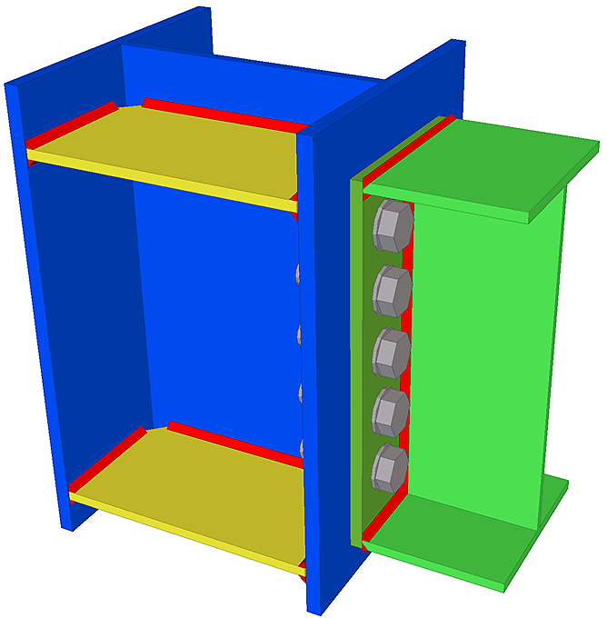

Компонент предназначен для демонстраций возможностей Tekla Strucutres.
1. Автоматический подбор количества болтов и их расстановка с учетом вех требований.
2. Подбор толщин пластин из предложенного списка допустимых толщин
3. Компонент рекомендуется для автоматических соединений и при проектировании КМ.

Как использовать компонент:
1) Выбираем колонну.
2) Выбираем балку.
Вопросы и замечания оставляйте в этой ветке.

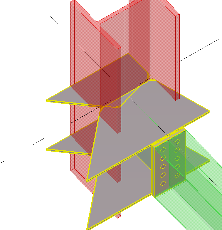

rook1310
Сообщения: 17
Регистрация: 12 июл 2012, 22:34
Откуда: Белгород, Челябинск
Re: Компонент Колонна с балкой Tekla Structures
Сообщение rook1310 » 12 мар 2014, 05:32
.bmp картинки дайте, пожалуста
rook1310
Сообщения: 17
Сообщение rook1310 » 12 мар 2014, 05:37
и еще один момент, у вас там привязки к плоскостям контура, за счет чего ребра жесткости , те желтые которые отключить можно каждый привязываються черте к чему.
лучше бы центральным плоскостям и к граничным плоскостям вязались
вот что получаеться
Сообщение Таран Д. А. » 12 мар 2014, 10:01
rook1310 писал(а):и еще один момент, у вас там привязки к плоскостям контура, за счет чего ребра жесткости , те желтые которые отключить можно каждый привязываються черте к чему.
\Скинь текстом с каким профилем так сработало я потестируюю У меня со всеми работает на ура.
Сообщение rook1310 » 18 мар 2014, 07:02
HI300-15-20*300
c вот таким профилем, сдается мне что причина сдесь глубже
Сообщение Таран Д. А. » 18 мар 2014, 09:29
rook1310 писал(а):HI300-15-20*300
Мммм... а нафига тебе вообще такие профиля? :D
rook1310
Сообщения: 17
Сообщение rook1310 » 27 мар 2014, 10:43
насчет профиля. изначально я подумал что проблемма в этих ребрах заключаеться именно в профилях которые использую я, мало ли что - там.
потом решил зайти в компонет и взять профиль от туда, насколько помню чтобы он у всех отображался вы используете именно шаблонный профиль, чтобы у всех отображался и те кто испльзует "Двутавр" иу тех кто пользует "I".
в общем не помогло. зашел внутрь перепривязал все к граничным плоскостям, и все заработало как надо
может проблемма в количестве точек на дуге, может еще где, но предпочитаю везде пользовать Граничные и Центральные плоскости

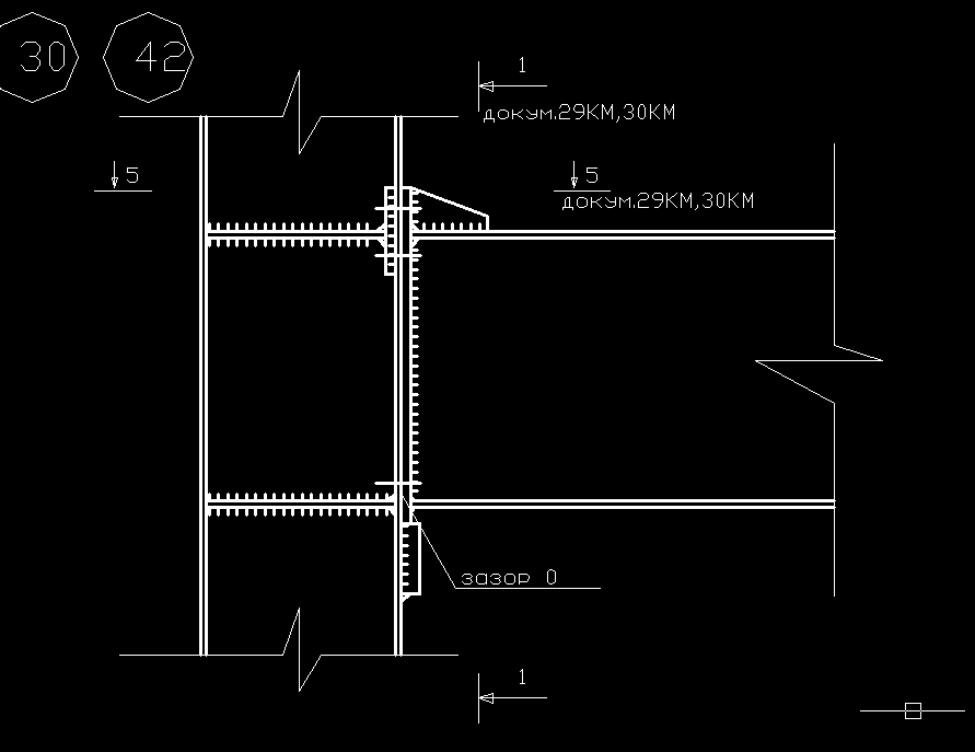

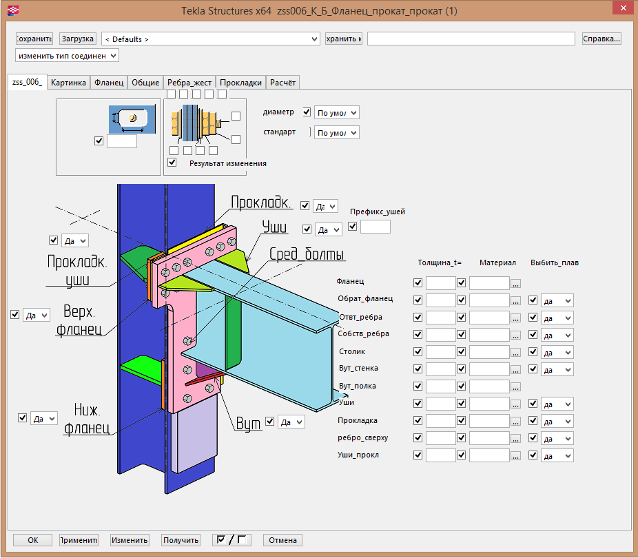

Сообщение rook1310 » 27 мар 2014, 10:53
вроде получился вариант на прокат прокат по альбому 2.440-2.1 фланцевый узел, работаю с ним в тестовом режиме
zss006_К_Б_Фланец_прокат_прокат.7z
пароль в первых 6 символа
(454.1 КБ) 2666 скачиваний
